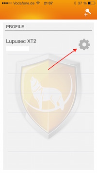

Was ist damit gemeint, dass Benutzer nicht bearbeitet werden können?
Es wird doch ein Profil und kein Benutzer angelegt und dieses kann man sehr wohl bearbeiten.

12-02-2015, 20:56
RE: Die Lupusec iOS App ist da
Hallo Mucki,
natürlich hast du recht. Es sind keine Benutzer sondern Profile.
Ein neues Profil anlegen ist kein Problem. Nur kann ich ein bereits angelegtes Profil nicht nachträglich bearbeiten bzw. löschen.
Vielleicht mach ich halt etwas falsch.
Im Hauptmenü gibt es den Punkt "Netzwerk". Dieser sollte doch eigentlich auf das Netzwerk der XT2 zugreifen. Also auf "Einstellungen, DNS, UPnP usw.
Im Menün"Home" gibt es ein eigenes Kästchen für Kameras.
Dies bleibt bei mir natürlich schwarz, da ich noch keine Kameras verbaut habe.
Ich glaube, dass Kameras und Netzwerk die gleiche Verlinkung haben. Ist aber m.E. nicht korrekt.

Gleich neben dem Profil ist doch ein großes Zahnrad um dieses zu bearbeiten.
12-02-2015, 22:09
hallo chris,
wenn du die app startest und hast die übersicht vor dir, hast du ein relativ großes rad rechts neben dem profil. wenn du da draufklickst, kannst du das profil editieren.

13-02-2015, 08:36
Hallo Mucki,
Danke!
Sollte besser hinschauen.
Kann nun Profile ändern und löschen.
