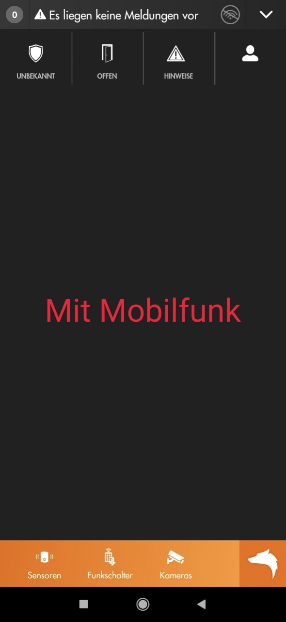

Sobald das Gerät sich aber nicht im Heimnetzwerk, sondern im Mobilfunknetz befindet, wird zwar auch eine Verbindung zur Anlage aufgebaut ,aber die obere Leiste in der Meldungen angezeigt werden, bleibt grau und es blinkt ein rundes Symbol (ähnlich dem Wlansymbol)
Weder der Anlagenstatus wird angezeigt, noch kann die Anlage bedient werden.

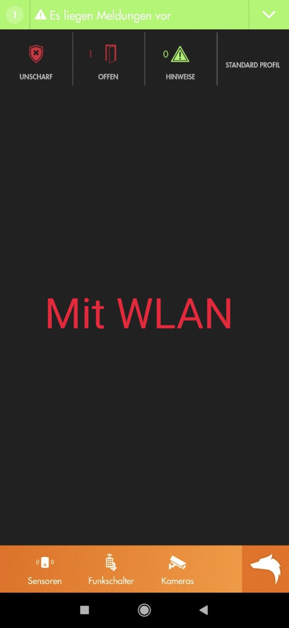

Zum besseren Verständnis habe ich einen Screenshot (mit und ohne WLAN) als Anhang mitgeschickt.
