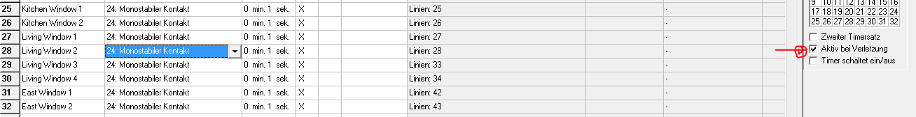

Hier habe ich zwei Frage:
1) An den Fenstern habe ich den AVD-100 (Funk-Magnetkontakt). Der hat ja zwei Linien. Stelle ich diesen bei dem Reaktionstyp beide male auf "Sofortlinie"?
2) Ich habe bereits konfiguriert, dass beim Öffnen des Fensters übers das KNX-Modul eine "1" auf den KNX-Bus gesendet wird. Dummerweise sendet das Modul sofort eine "0" hinterher, obwohl das Fenster noch geöffnet wird.
Gibt es hier eine Einstellung, welche ich übersehen habe?
06-09-2015, 22:00
RE: Integra in Verbindung mit dem Int-KNX-Modul
Hi! Wenn ich dein Problem richtig verstanden habe solltest du damit versuchen:
1 den Ausgangstyp auf "24 Monostabiler Kontakt" stellen.
2 unten Rechts Hacken "Aktiv bei Verletzung" setzen.
