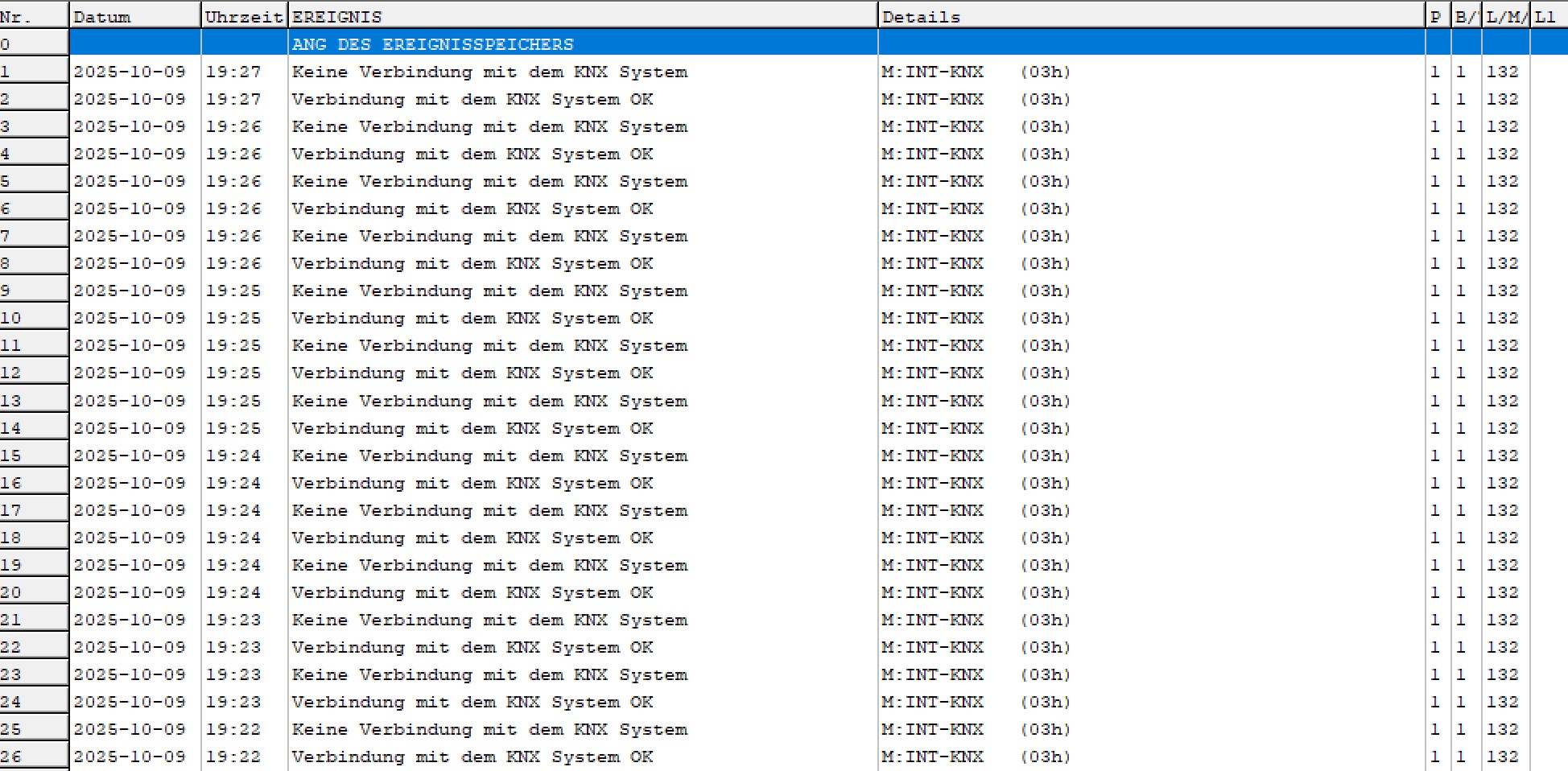

seid ca. 1 Woche habe ich Probleme mit der Verbindung zu meinem KNX-Modul. Die Kabelverbindung habe ich schon auf Wackelkontakte geprüft. Der Ereignisspeicher sieht wie folgt aus ( Auszug)

Hast du mal versucht, die Anlage komplett für 30 Minuten stromlos zu setzen und wieder in Betrieb zu nehmen?
Ein paar mehr Informationen könnten helfen: Welche Zentrale, welche FW für die Zentrale und das KNX-Modul, ...
Zeigt die Status-Diode etwas an?
