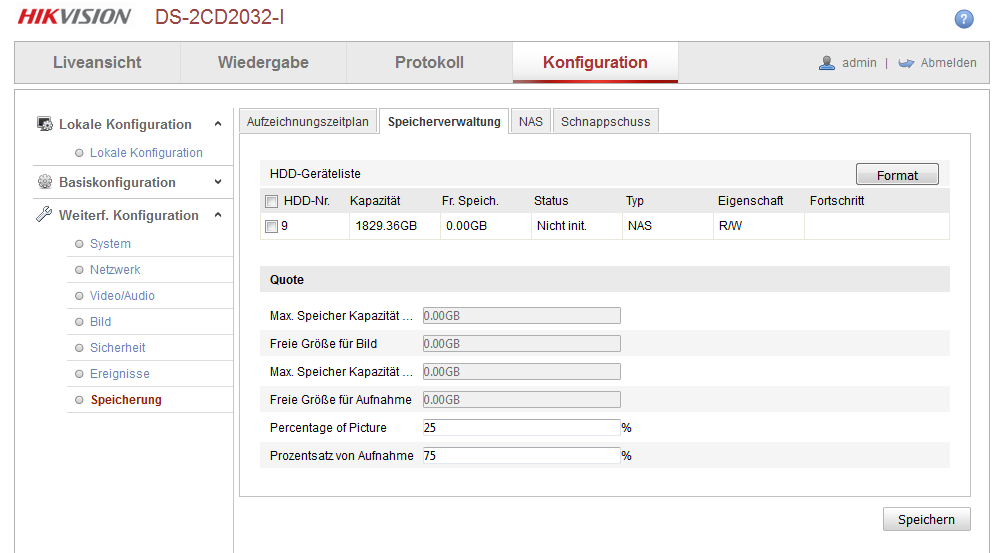

WD My Coud 2TB wurde als NAS von der Hikvision Kamera erkannt.
Der Status war "Uninitialized", also habe ich den Button Format gedrückt. Nach der Rückfrage mit Okay bestätigt, wird aber unter Fortschritt nichts angezeigt.
Die My Coud "tackert" vor sich hin, die grüne LED hinten blinkt, die untere am Netzwerkstecker ist orange.
Läuft der Format Prozess?
Wie lange dauert das?
Netzwerkverbindung 100 Mbit

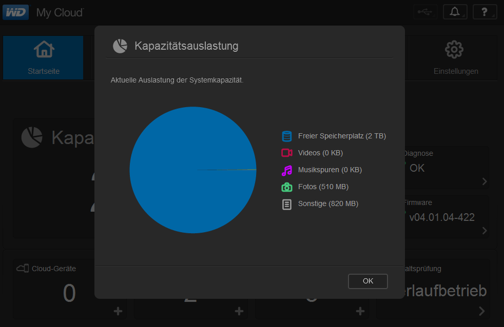

Ich hab das WD nur OHNE Internetzugang eingesetzt und eingerichtet. Fotos per ftp funktioniert.
Die Festplatte wurde/wird auch in der Speicherverwaltung aufgeführt, aber der Status ist immer noch "nicht init."
Während des "Formatvorgangs" wurde bei der WD Oberfläche unter Kapazität nur ein Strich, danach wieder 2T angezeigt.
Nach dem "Formatvorgangs" waren ältere Fotos noch da. Die NAS-Struktur war ebenso danach noch wie vorher.
was ist da falsch, sieht so aus, als wäre die Platte gar nicht formaiert worden Confused

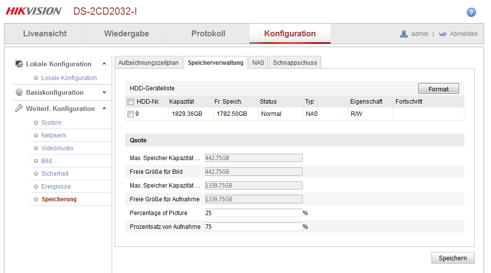

Danke schon mal.
Habe noch mal den Format Button gedrückt, der Fortschritt in % angezeigt und diesmal erschien auch testing succeeded.Big GrinBig GrinBig Grin
Ich habe als Pfad nicht /nfs/Public/ipcam003 sondern einfach nur /Kamera1 gewählt. Auch nicht nfs sondern smb/cfis, wg. User und Password.

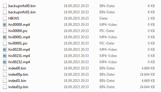

Mit Filezilla sehe ich unter /Kamera1 neu von der Cam angelegte Ordner, wie datadir0 ... datadir22
Hierin befinden sich Dateien (siehe Screenshot) wobei die mp4-Dateien alle 0 KB haben.
Über "Wiedergabe" der Weboberfläche der Kamera kann ich auch nichts ansehen (keine Aufzeichnung vorhanden).

- beim NAS war kein NTP-Server eingeschaltet, da offline, Zeit "startete" am 24.04.2015 (im WD). Vielleicht wurden die Videos mit diesem Zeitstempel versehen (?) und unter dem aktuellen richtigen Datum wurden dann keine Aufzeichnungen gefunden (?).
- Beim ftp-Zugang zum WD hatte das WD für den User Kamera1 die Ordner datadir0 ... datadir22 mit u.a. mp4-Dateien (0 KB) angelegt (siehe screenshot Beitrag: #6). Das Löschen der Ordner per ftp brachte lediglich, das die Ordner sofort wieder neu, aber ohne Inhalt angelegt wurden, (war also nicht die beste Idee) Angry.
