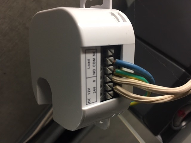

24-08-2017, 17:53
RE: Anbindung Garagentor
Hallo Zusammen,
ich habe den Power Switch auf "Taster Modus" gestellt
Dann ein Szenario "Garagentor" aufgesetzt... Zone x einschalten für 5 Sekunden
Bei meinem Hörmann Tor funktioniert das super.. dort habe ich den Kontakt auf den Taster "Öffnen" gelegt
ich kann gerne ein Bild von der Schaltung reinstellen... wenn ich wieder da bin
Verdahtung: NO+COM
Sowie : 12/24 + 0
Hörman Schaltung : 20 und 21

25-08-2017, 15:19
anbei das bild
25-08-2017, 19:32

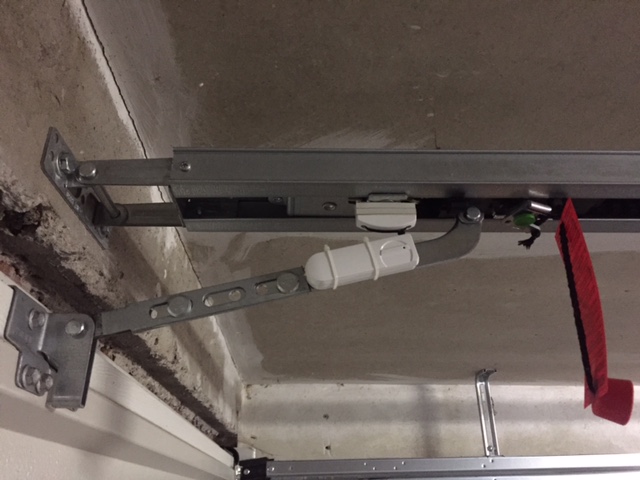

ich habe mich dem Relais und dem Torantrieb angenommen und es funktioniert super! Zusätzlich habe ich noch einen Türsensor installiert, der mir sagt, ob das Tor auf oder zu ist.
Nochmals vielen Dank für Deine Hilfe!
Viele Grüße,
Hendrik
30-08-2017, 13:58
hallo Hendrik,
das mit dem Türsensor.. wo genau hast Du den am Rolltor angebracht?
30-08-2017, 14:41
Nach relativ langer Suche habe ich mich für die Führungsschiene (Magnet) und Halterung des Tors (Sensor) entschieden. Ich mache nachher ein Bild...
30-08-2017, 20:16
Hier das Bild. Ich habe vorsichtshalber zusätzlich mit Kabelbindern befestigt.
P.S.: Bei mir hat es auch ohne Szenario und nur mit der Tasterfunktion funktioniert.
