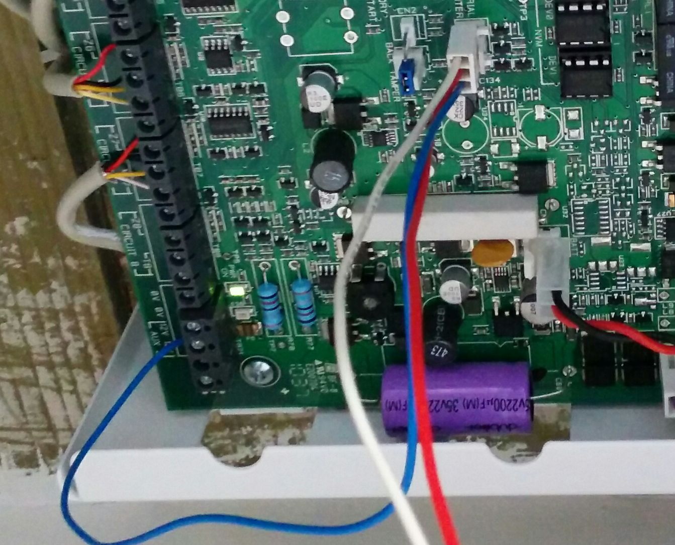

Zweites Problem war, dass der Pi zwar eine UART Schnittstelle hat, aber kein DTR Singnal einspeisen kann. Lösung: einfach den 12V AUX Anschluss der Anlage auf den PIN legen und schon läuft es. Habe mal ein Bild des Versuchaufbaus angehängt.
Dann noch ein serielles Kabel genommen und 0V (im Bild weiß) auf PIN 5 des RS232 Steckers geklemmt (GND). Tx (im Bild rot) auf PIN 2 (Rx) gelegt.

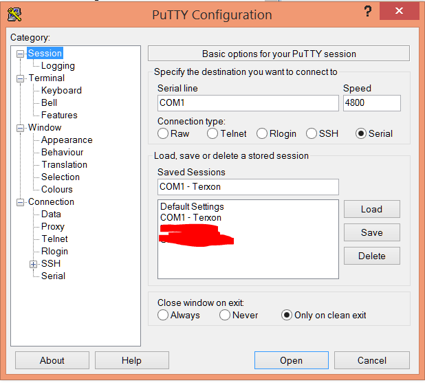

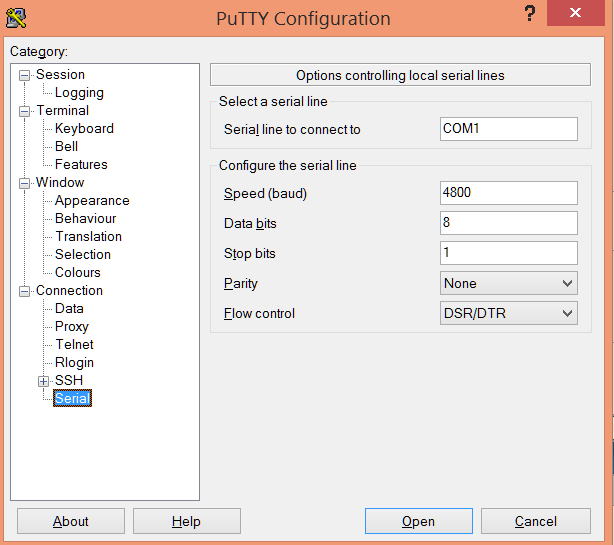

Putty sollte den Drucker simulieren. Einstellungen habe ich angehängt.
Von der Analge aus kann man nun das Protokoll drucken. Auch neue Ereignisse werden automatisch auf dem "Drucker", also in Putty, ausgegeben.
