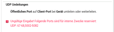

OK,
dann bitte mal den port 5062 auch auf die Secvest umleiten.
Das sollte gehen ohne das der Speedport moppert.
Probier das mal und dann schauen wir weiter.
Hattest du auch mal testweise 5060 eingegeben?
Murphys Law:
31-05-2016, 04:56
RE: VoIP mit Speedport W724V einrichten
Ja die 5060 und 5062 habe ich in die secvest eingegeben.
die 5062 kann ich in den Speedport nicht eingeben, da kommt dass der Port schon vorbelegt ist.

Ok,
das wird ne tricky sache werden.
Da muss ich noch mal nachforschen in welchem Bereich man sich bei t. mit
dem SIP Port bewegen kann.

Also dann musst du mal Port 5084 versuchen und weiterleiten weil der dann ausserhalb der Range ist.
Erfreuliches habe ich aber bisher nicht lesen können, was SiP-Endgeräte hinter dem Speedport angeht.
Auch Fritz ist da ein Kandidat mit dem selben Problem.

ich hab das heute mal bei jemand ausprobiert.
Im Speedport:
> Autologin ok.
> Portfreigabe: TCP Umleitung
-für ABUS-Server 4433-4433 war eingestellt
- 5060-5060
UDP Umleitung
- 30000-31000
In Secvest:
> SIP Server Name: tel.t-online.de
> SIP Ben ID : Telefonnummer mit Vorwahl
> SIP Benutzer PW: mal ohne, mal mit Web-Kennwort Kundencenter
> SIP Port: 5060
> RTP Port: 30000 mal 30002
> SIP Test-Ruf: eigene Mobilnummer
Es erscheint beim Test immer: Fehler SIP-Konfiguration...SIP
Es geht nicht!
