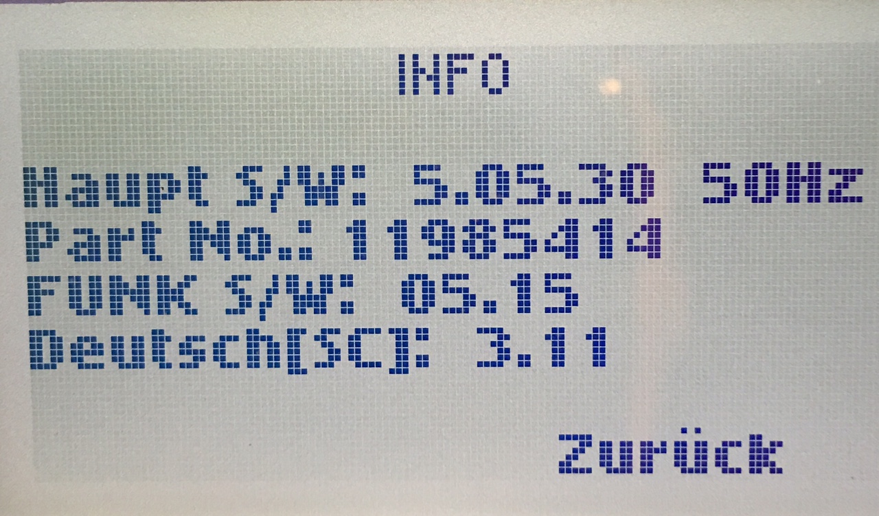

02-09-2016, 08:37
RE: Häufigkeit Fehlermeldung per GSM SMS einstellbar?
hoffe es klappt mit dem Bild.

(02-09-2016 16:43)loox schrieb:  @Alarmservice HH
Ist meine SW Version zu alt?
Wie komme ich zu dem Upgrade?
Ja, Du hast Softwareversion 5.05.30, wenn ich das richtig erkenne. Erst ab 5.05.33 wäre Dein Problem gelöst, wenn Du keine Aufschaltung auf eine Wachzentrale hast.
Im September 2010 hatte ich wegen dieses Problems folgende Mail (Auszug) vom technischen Support ABUS erhalten:
"Sehr geehrter Herr (ich),
mit der Haupt-SDW 5.05.33 wird die SMS-Versendung von Batteriefehlern auf einmal pro Tag beschränkt, die Übertragung auf eine Leitstelle ist damit leider noch nicht behoben.
Nach Auskunft unseres Produktmanagement wird nach der Security-Messe eine neue Haupt- und Funksoftware zur Verfügung stehen. Mit dieser sind diese Probleme behoben...."
11-09-2016, 07:49
@ Alarmservice HH
Danke für die Info!
Einsenden für das Update ist schlecht möglich...
Also werd ich wohl damit leben müssen.
Abus kommt mir allerdings nicht mehr ins Haus.
