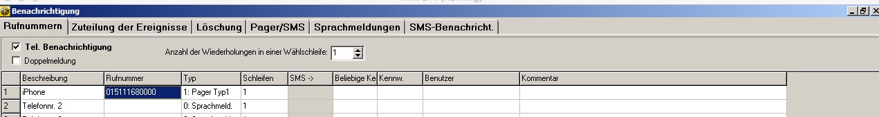

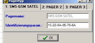

die WRL wird für SMS anders programmiert als die Standard-Integra oder Integra Plus.
Lege für die SMS eine zusätzliche Telefonnummer an. Also bei Sprache 0172111111 und für SMS die gleiche Nummer nochmal, aber mit einem beliebigen Präfix (z.B. 99) also 990172111111.
Im GSM-Modul trägst du dieses Präfix bei Pager-SMS-Konvertierung ein. Und natürlich die SMS-Dienstnummer nicht vergessen.
Anhand des Präfix erkennt das GSM-Modul, daß nun keine Sprachmitteilung, sondern eine SMS verschickt werden soll.
