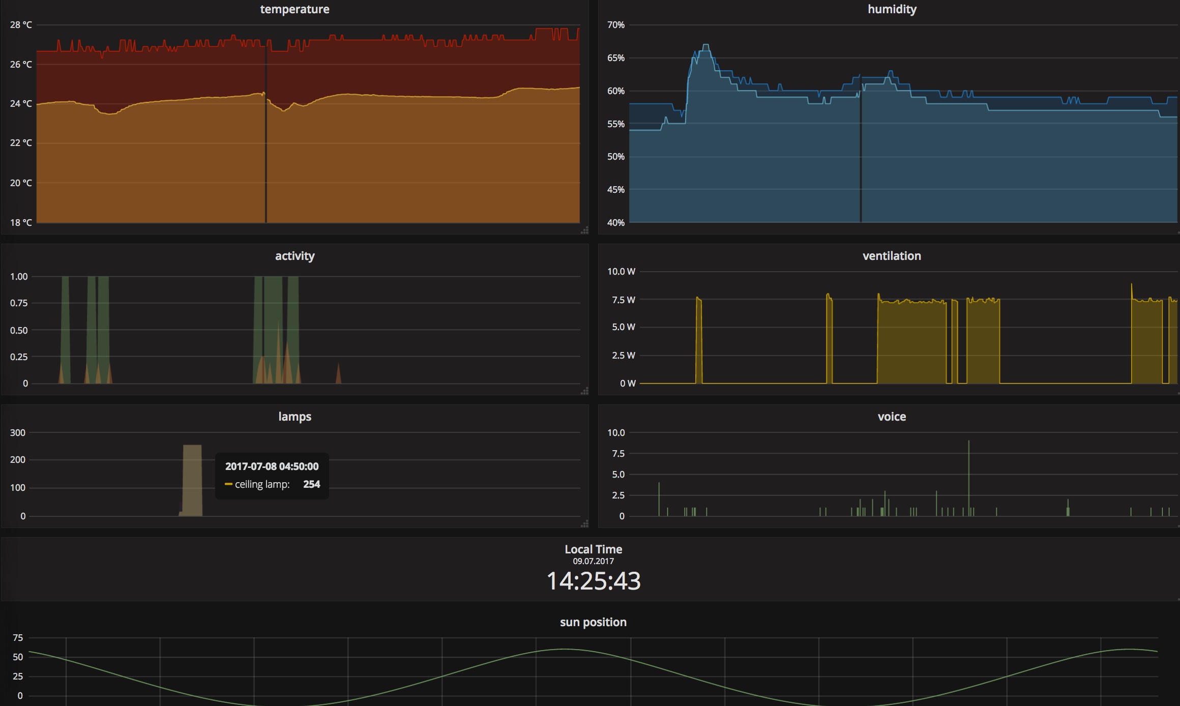

Der Pi hat den immensen Vorteil, dass es da bereits eine Menge an fertigen Softwarepaketen gibt. Ich habe mir auch eine Visualisierung gebaut, weil die XT2-Weboberfläche da für mich Defizite hat, und das wäre mit einem ESP viel mehr Handarbeit an irgendwelchen Einzelbits geworden. Ich fand es schon fummelig genug, die relevanten Daten aus den JSON-Antworten der XT2 zu schürfen.
Für einfache Statusanzeigen oder eine singuläre Interkonnektivität wie "schalte meine Hue-Lampen bei Scharfschaltung aus" ist der ESP aber sicherlich eine geeignete Plattform, es hängt wohl schlicht davon ab, was man vorhat.
Dinge wie Sprachausgabe (bei mir text2-speech via google-translate realisiert, das Objekt spricht auf Wunsch auch Japanisch Smile, welche ich ebenfalls als Aktorenfeedback nutze, wären mit einem ESP allein garnicht zu lösen.
Das Argument Stromverbrauch ist sicher ein sehr valides, aber man muß dann auch mit einem Netzteil mit einer verdammt niedrigen Leerlauf/Grundlast arbeiten, und das hat oft auch seinen Preis. Mein Pi mit 5"-Display (das zeigt die Webseite im Screenshot an) gönnt sich knapp über 2 Watt, die 5€ im Jahr Strom ist es mir wohl wert.
