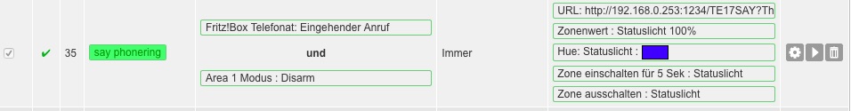

(06-09-2017 14:20)zoreg schrieb:  Gibt es da irgendwo eine Anleitung für?
Per Automationsregel, siehe Anhang. Die erste Aktion ignorieren, die ist lokalspezial. Die Kombination "an für" und dann gleich "aus" bewirkt ein kurzes Aufblitzen(blinken). Man vermisst natürlich sofort eine Loop-funktion Smile

(13-09-2017 14:23)Eichhorn1 schrieb:  Kann man sie zusätzlich noch dimmen?
Ja, völlig unproblematisch. Einfach per "Zonenwert" die gewünschte Helligkeit einstellen.
In so einer Automationsregel ist ja Platz für 10 Aktionen, da kann man sich austoben.

(17-09-2017 10:05)warmup schrieb:  Hast du auch das Problem, dass bei der Einstellungen von Sekundenwerten die Lampe nur kurz an und aus geht?
Kann ich nicht bestätigen. "Zone an für" habe ich in den angebotenen Fragmenten von 5-30 Sekunden bislang alle schon mal benutzt, und -ohne Stoppuhr- wird da auch geschaltet wie gesetzt.
Für meine Anrufsignalisierung wollte ich extra einen kurzen Impuls und mußte mir das erst mit viel Versuch zurechtsequenzieren. Ich bin versucht, das von einem externen Script abwickeln zu lassen.
