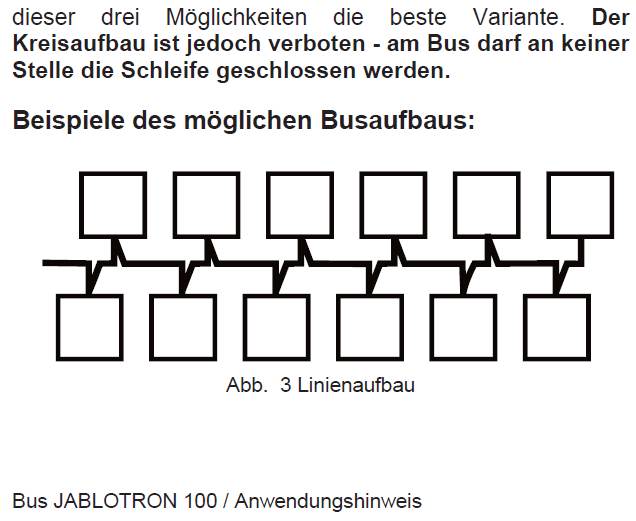

hier der passende Abschnitt aus der JA-100 Bus-Montage Anleitung.

Ja, bei den gewählten Kabeln, kann ich mir vorstellen, daß er nicht in die Melder rein und raus möchte.
Es gibt Kabel vom Typ 2x2 mit sehr kleinem Aussendurchesser.
Bei der von ihm favoriesierten Verkabelung spielen die BUS-Magnetkontakte ihre Vorteile kaum aus.
Da macht es deutlich mehr Sinn, ganz klassich sternförmig zu verkabeln. Dann kann man auch schöne, kleine MKs an den Fenstern verbauen (die gleichen, wie er bei der Telenotanlage einsetzen möchte).
Dazu muss er dann nur ein entsprechendes Eingangsmodul in die Zentrale bauen. In der 106er ist genug Platz dafür.
Und zu der JA-100 bei vollem Bewusststein noch ein extra Wählgerät verkaufen zu wollen ist geschäftstüchtig (was ich eigentlich meine, schreibe ich hier lieber nicht).
Andere Ungereimtheiten sind ja schon erwähnt (Ausgangsmodul, Sirene in Funk...).
