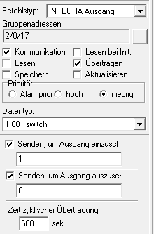

INTEGRA-Ausgang --> Ein Ausgang dessen Status an den KNX gesendet wird
INTEGRA-Meldelinie --> Eine Linie die seitens KNX gesteuer wird
Für einen jeden INTEGRA-Ausgang der an den KNX zu senden ist, muss ein Ausgang im KNX-2 Modul definiert werden.
Zusätzlich ist danach auch die Funktion für diese Ausgänge im DLoadX (analog der Sirenensteuerung) zu definieren.
Eine Änderung eines INTEGRA-Ausgangs wird sofort an den KNX gesandt.
Die Daten werden je nach Ausgangsdefinition auch zyklisch an den BUS gesendet.

Die KNX Konfiguration vom Modul:
Die Konfiguration eines INTEGRA-Ausgangs im KNX-2 Modul:
Die Konfiguration vom Ausgang im DloadX:

Kurze Frage noch zu den 104er Ausgängen.
Ist der KNX Ausgang einem 104er zugeordnet oder sind es X 104er Ausgänge und für den KNX Ausgang wurde ein 47er genommen?
gruß Tom
Welche Kommunkationsarten sind für den KNX Ausgang definiert?
Für das Senden vom Status wird nur Kommunikation und Übertragen benötigt.
