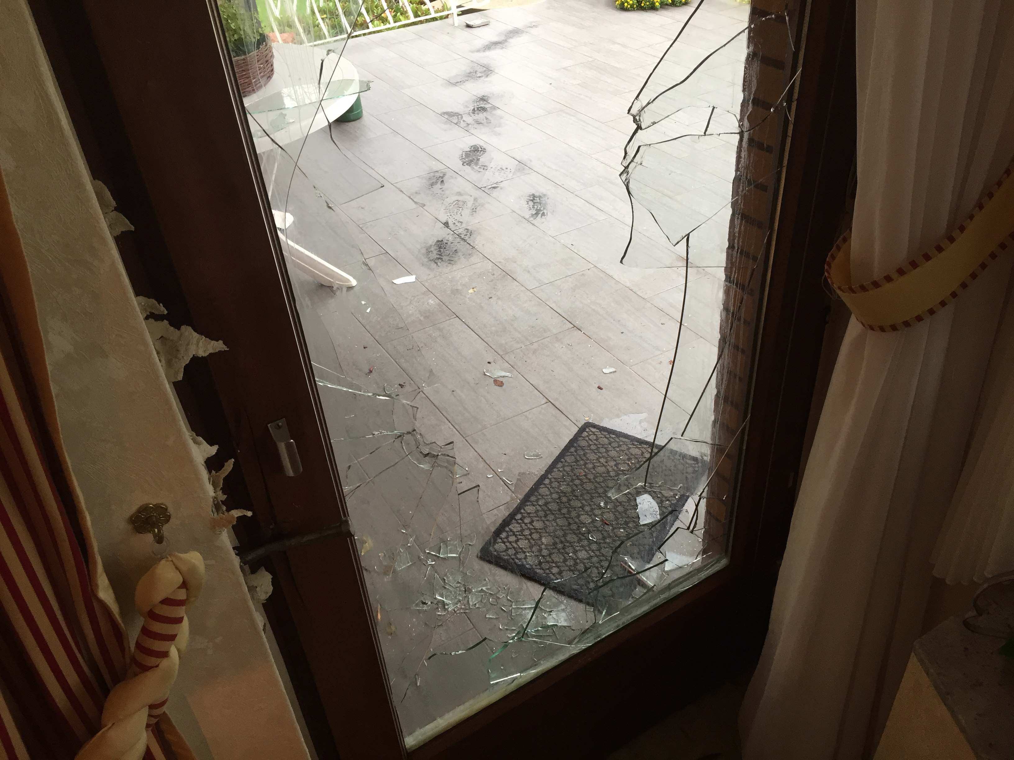

Verlasst euch nicht zu sehr auf die Statistik; von wegen Glasdurchbruch total unwahrscheinlich . . .
Bei mir im Ort, zwei Straßen weiter, haben sich die Täter auch nicht um die Statistik geschert.
Nachdem die sich an der Türverriegelung die Zähne ausgebissen haben, flogen fünf Steine durch die Terassentür. Mitten in der Nacht. Kein Nachbar hat was mitbekommen.
Gruß Thomas

(20-03-2019 20:50)powertom schrieb:  Verlasst euch nicht zu sehr auf die Statistik; von wegen Glasdurchbruch total unwahrscheinlich . . .
Vielen Dank. Genau das meine ich. Statistik hin oder her.
Deshalb P6B Wink
