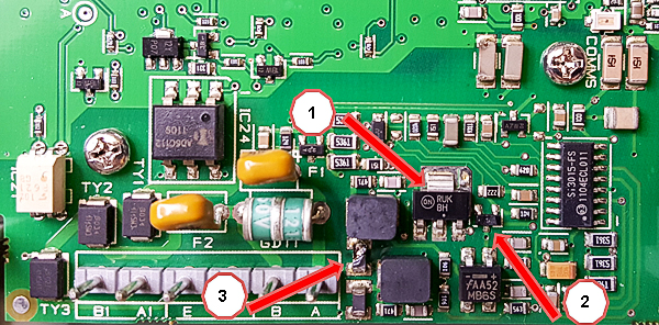

Infolge eine Blitzes ist mein analoges Modem der Secvest "verstorben".
Vorerst, konnte ich 3 defekte Bauteile feststellen (siehe Bild).
Nun habe ich aber leider das Problem, dass ich bei Bauteil 1 (nehme an, dass es sich hier um einen Spannungsregler handelt)
mit der Bezeichnung "ON Semiconductors RUK BH" nichts herausfinden kann.
Bzw. ist Bauteil 2 (Transistor) so zerstörrt, dass keine Typenbezeichnung mehr vorhanden ist.
Nun meine Frage an die Gemeinde ob zufällig jemand nachsehen kann, wie die Beschriftung dieser Bauteile lautet oder ein Bild dieses Bereiches hat.
Vielen Dank
