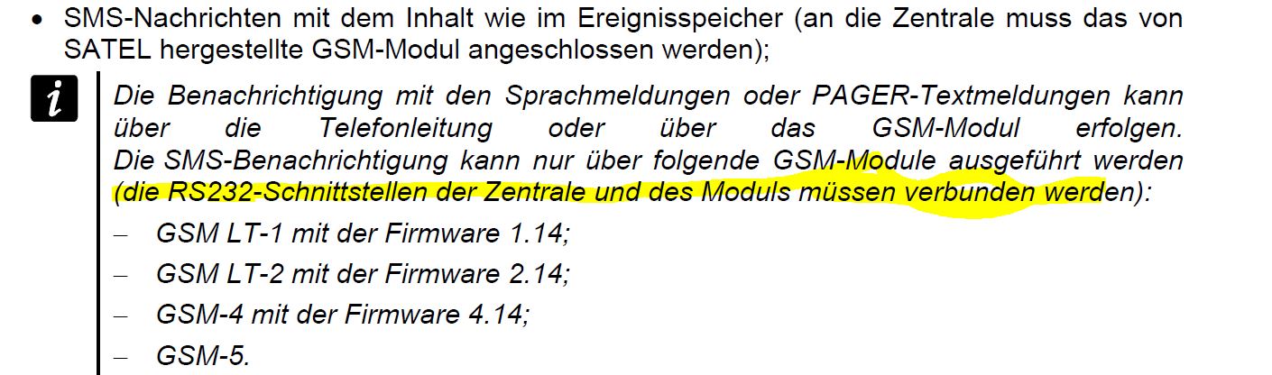

Hallo ihr Profis,
bei meiner Installation bin ich jetzt beim GSM-LT1 angekommen.
Bei der Durchsicht der INTEGRA-Beschreibung (128 Plus) bin ich nun über folgendes gestolpert:
Der SMS-Versand über das GSM-LT1 funktioniert nur bei vorhandener RS232-Verbindung.
Was ist aber, wenn das ETHM1-Plus zur Parametrierung über LAN bereits den RS232-Port nutzt?
Ist beides also nicht gleichzeitig möglich?
Chris
02-06-2017, 14:58
RE: SMS über GSM-LT1 trotz ETHM1-Plus
OK, hab's dann per Pager-Prefix hinbekommen, wie hier beschrieben:
www.alarmforum.de/Thread-Satel-integra-64-PAGERNUMMER
Ich weiß nicht, warum das so in der Anleitung steht (siehe Anhang) ...
