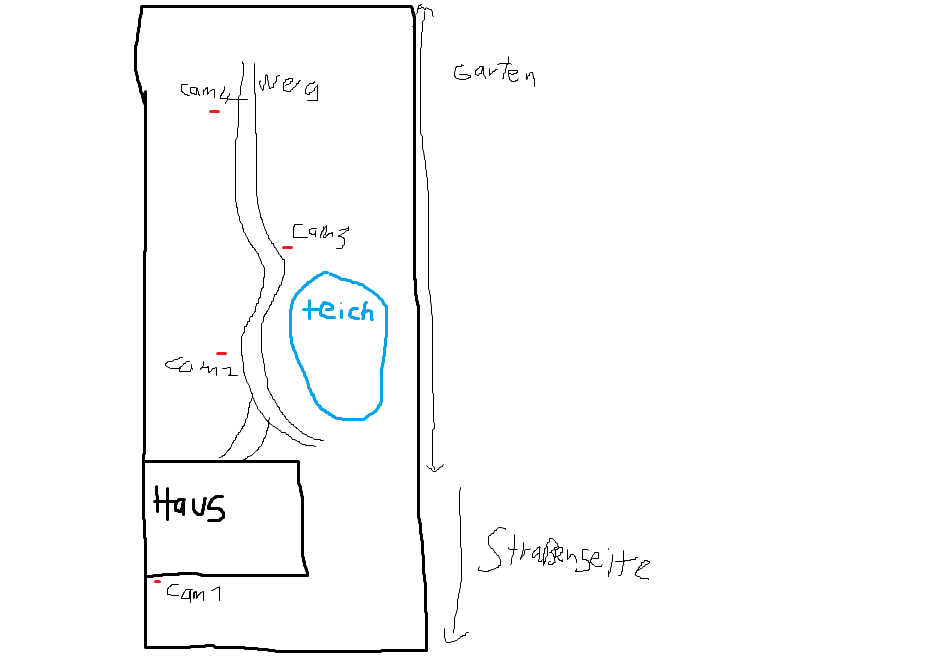

Nun wollten wir unseren Garten selbst verkabeln, was von der am weitest entfernten Kamera gute 50 Meter Kabelweg sein können. Daher haben wir uns ein CAT 7 Kabel als Rolle bestellt und wollten die RJ45 Stecker selbst anbringen.

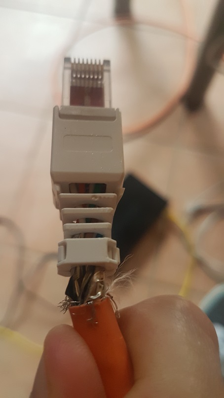

Wir haben es bisher bei einer Kamera versucht. Kamera angebracht, Kabel verlegt, Stecker angebracht. Jedoch wird die Kamera nur in ivms angezeigt, ich kann sie nicht hinzufügen (adden). Dann bekomme ich eine Fehlermeldung ala: Network time out/failed to connect. Die IP-Adresse der Kamera in den Browser eingeben funktioniert auch nicht, um sie anzusteuern..Kurios: Angeschlossen habe ich sie wie zuvor auch, mit dem Unterschied, dass sie jetzt vor dem Haus hängt und wir das Kabel selbst gelegt und gemacht haben. Genutz haben wir folgenden Stecker: https://www.ebay.de/itm/2-x-Netzwerkstec...SwAO9ZTBQJ und ich habe im Anhang zwei Bilder hochgeladen, wie die angebrachten Stecker aussehen. Meinung?

Gruß und ich hoffe, dass mir geholfen werden kann. Anbei habe ich eine Skizze hochgeladen, die hoffentlich unser Vorhaben verdeutlicht. Cam 1 ist die angeschlossene, von der die Rede ist..Smile

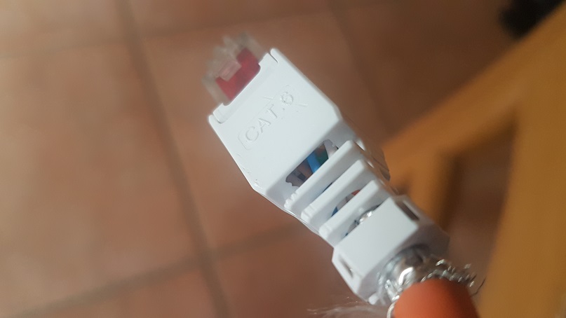

Schön ist Deine Stecker-Anbringung übrigens nicht. Du hast ja gar keine Zugentlastung, die Steckerhülse lappt gar nicht über die Kabel-Isolierung. Mir scheint der Durchmesser der Kabeleinführung des Steckers für das dickere Cat7-Kabel zu gering sein. Professionellerweise wird so etwas mit einer Crimper-Zange fest vercrimpt.

Sowie die Auflegung der RJ45-Stecker aussehen, wundert es mich nicht, dass keine Verbindung statt findet. Big Grin
Sehr gute Netzwerkstecker sind feldkonfektionierbare Stecker, insofern diese in die Anschlussdose passen, falls vorhanden. Die Stecker sind zwar teurer, aber wesentlich leichter aufzulegen (geringeres Fehlerpotenzial) und stabiler. Man braucht auch keine Crimpzange mehr. Der Schirm gehört im übrigen auch aufgelegt und nicht abgeschnitten. Mit dem CAT 7 Kabel hast du nichts falsch gemacht.

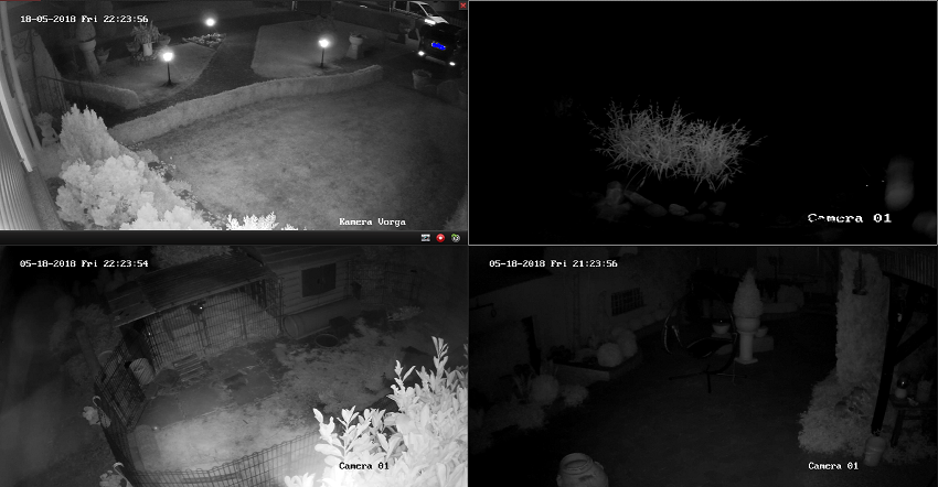

Hier ist auch das Bild, zum Vergleich: Oben links, unten links und unten rechts sind jeweils dieselben KAmeramodelle. Nur oben rechts ist ein anderes. Wieso könnten diese beiden so schlecht sein (vor allen Dingen unten rechts, da selbes Modell)? Die Einstellungen helfen mir leider auch nicht weiter..

Was ist das denn oben rechts für ein Kameramodell? Hier sind definitiv die IR-LED´s zu schwach.
Die Infrarotauslechtung ist immer in Abhängigkeit des Reflexionsgrades der Umgebung, weshalb man hier nie ein gleichbleibendes Bild erhällt. Die Standardkonfiguration muss entsprechend angepasst werden.
Oben links den Schimmer der Leuchten bekommt man durch eine definierte Gegenlichtkompensation weg, auch BLC genannt.
Unten links sieht man die Problemtik, die ich beschrieben habe.
Unten rechts das Bild kann durch die Veränderung der Belichtungseinstellungen, Weißabgleich, ggf. noch mit intelligenten Zusatzlicht aufgehellt werden.
Die WDR Funktion muss für jede Kamera einzeln im Web-Interface eingestellt werden. Wenn die Kamera an einem Switch/Router angeschlossen ist, erreichst du diese über die IP-Adresse der Kamera. Wenn die Kamera direkt am NVR angeschlossen ist, kannst du im NVR unter Netzwerk, erweiterte Einstellungen den virtuellen Host aktivieren (Haken setzen.) Im Anschluss findest du in der Kameraliste einen Link zur Kamera. Die WDR Funktion selbst findest du dann unter Bild, Gegenlichteinstellungen.
Generell gibt es keine Standardkonfiguration für eine optimale Nachtsicht. Die Werte müssen immer individuell an die Umgebung und Eigenschaften angepasst werden. Da heißt es nur ausprobieren.
Ganz nebenbei stimmt die Uhrzeit sowie die Kamerabezeichnung nicht überein. Wink Kann unter OSD Einstellungen geändert werden.
