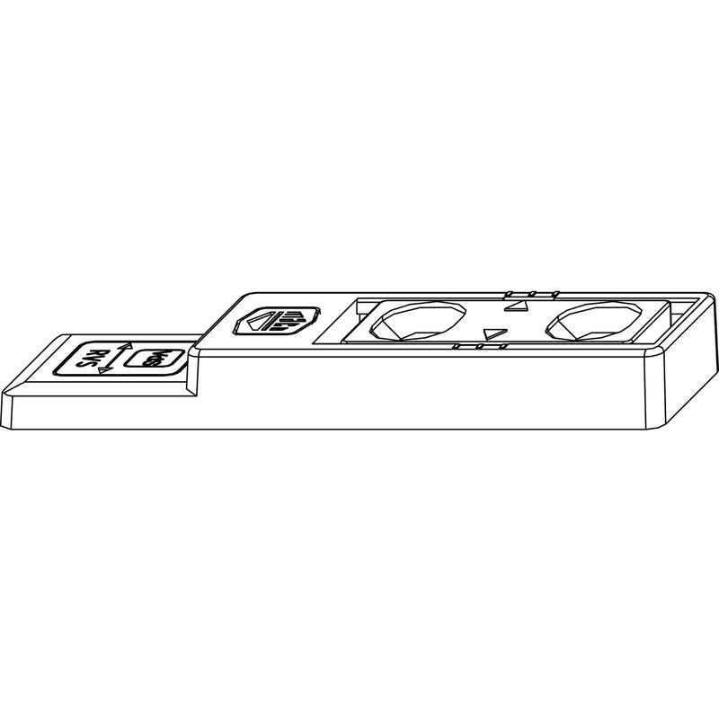

Danke für die Antwort. Ja, der Kontakt ist werkseitig verbaut. Konkret ist es ein Maco Tronic Reedkontakt RVS f. Verschluss-/Kippüberwachung. Mir ist nur leider unklar, wie das in der Praxis aussieht. Kontakt abmontieren und Wiederstand einlöten? Ich wüsste nicht, wo Platz dafür ist. Danke!

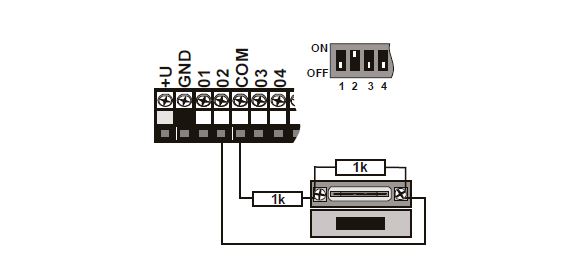

Unten die Skizze von Jablotron. Wird der Widerstand bei der Zentrale oder in der Dose eingebaut, wird die Verbindung beim Öffnen ja erst wieder komplett unterbrochen und es wird ein Sabotagealarm erkannt. Denkfehler?

Klarer Denkfehler. Schau dir die Schaltung daneben an. Wenn du keinen Schaltplan lesen kannst, kann man dir hier leider nicht weiterhelfen.

na gut, letzter Tip dazu Angel
schau dir dein Bild mal genau an, von der Zentrale zum ersten Widerstand, von dort zum 2. Widerstand, der Magnetkontakt überbrückt den 2. Widerstand.
Folglich:
bei geöffnetem Kontakt "sieht" die Zentrale beide Widerstände 1k+1k=2k
=Fenster offen (Meldelinie in Alarm)
bei geschlossenem Kontakt wird der 2. Widerstand kurzgeschlossen 1k, die Zentrale "sieht" nur noch einen Widerstand.
=Fenster geschlossen (Meldelinie in Ruhe)
So, Grundlagen erstes Ausbildungsjahr Blush
Leitungsunterbrechung bzw. Kurzgeschlossen, wird als Sabotage ausgewertet.
