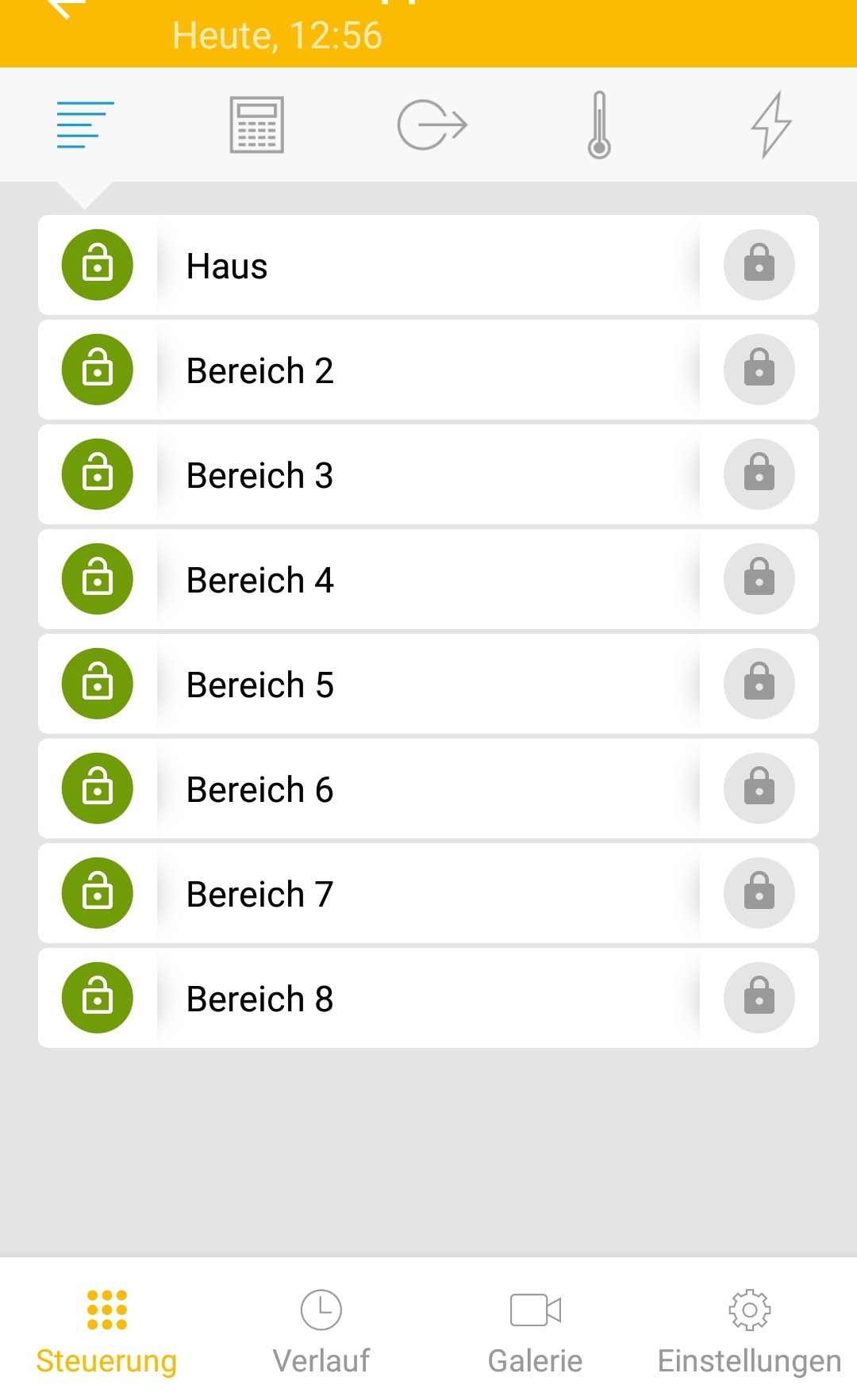

Moin,
könnt ihr bestätigen, dass die MyJablotron App nach dem letzten Update fehlerhaft ist? Die Anlage lässt sich über das (virtuelle) Bediensegment nicht mehr unscharf schalten. Ich habe zwei Bediensegmente. Einmal für die Aktivierung/Deaktivierung von Teilscharf und einmal für vollständiges Scharfschalten.
Das Scharfschalten funktioniert. Das Deaktivieren der Anlage über die beiden Buttons (auf dem angehängten Foto die grünen Buttons) funktioniert nicht. Keine Reaktion. Neuinstallation hat auch nichts gebracht.

Problem besteht nur bei der App. Am realen Bedienfeld geht alles. Deaktivierung der Alarmanlage per App funktioniert über den Button im Karteireiter "Bereich, nicht aber über das virtuelle Bediensegment.
Hier kann ich die Alarmanalage deaktivieren:
und hier nicht:

Danke für euer Feedback. Ich teste gerade, wie die App bei verschiedenen Situationen reagiert.
Vorhin habe ich per App vollscharf geschaltet. Danach konnte ich per App über das virtuelle Bediensegment die Anlage deaktivieren. Das scheint also jetzt zu funktionieren.
Schalte ich die Anlage über das virtuelle Bediensegment teilscharf, kann ich hingegen darüber keine Deaktivierung vornehmen, weil beide linken Buttons keine Reaktion beim antippen zeigen.
Ich werde mal weiter testen und melde mich nochmal.
So, ich habe alle Konstellationen durchgetestet. Um es auf den Punkt zu bringen:
Die Anlage lässt sich bei vorheriger Teilscharfschaltung (egal ob über App oder über das reale Bediensegment) nicht über das virtuelle Bediensegment der App deaktivieren.
Ansonsten funktioniert alles. Also Aktivierung von Teiilscharf und Scharf über die App und über die realen Bediensegmente, als auch Deaktivierung von Scharf über die App.
Das ganze ist für mich nicht wirklich verständlich, weil nämlich eine Deaktivierung des teilscharfen Zustands über die App im ersten Karteireiter (also dort wo bei mir der Bereich "Haus" steht) möglich ist. Nur eben nicht über den zweiten Karteireiter, der das virtuelle Bediensegment darstellt.
Das ist jetzt eher ein Schönheitsfehler als wirklich wichtig, zumal die App als solche ja funktioniert. Aber vor dem Update gab es dieses Problem nicht.
Ob das ganze irgendwie mit meiner besonderen Konfiguration zu tun hat, die für Teilscharf und Scharf jeweils ein eigenes Bediensegment anbietet? Wie auch immer, vielleicht gibt es ja mit dem nächsten update eine Fehlerkorrektur.
LG, bruchnix

Hallo, das beschriebene Verhalten von bruchnix kann ich nachstellen.
System Ja-100+, Firmwares sind auf dem aktuellsten Stand, App Version ist die 5.0.1, Android, mit SG S7.
LG Daniel

Mit dem neuesten Update scheint sich das Problem erledigt zu haben. Deaktivierung des teilscharfen Zustands klappt jetzt wieder. LG, bruchnix
