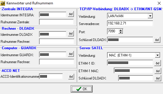

Wenn er sich über die 192.168.56.1 verbinden will ist diese IP unter Kennwörter und Rufnummern hinterlegt. Das dürfte aber vermutlich die interne Routeradresse sein

Eigentlich nein, intern läuft alles über 192.168.2.xyz
und der Screenshot zeigt die Einstellungen bei Kennwörtern und Rufnummern. Versuche mal den Satel Server als nächstes...
