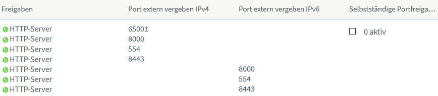

Aber die DNS ist ja die selbe, da es die globale der Fritzbox ist und die kann es nicht unterscheiden?
Hier mal die Freigaben.
DDNS ist direct die von der Fritzbox.
Die kameras haben keinen eigenen.
27-09-2020, 17:20
RE: Hikvision Kamera - Anbindung ivms via DDNS
sorry, überlesen, dass das Einzelkameras sind. Hier musst du natürlich einen anderen externen Port anlegen
in etwa 81>80 der Ip Adresse kam2
8001 >8000 der kam2
555 >554 kam2,
kam 1 kann bleiben.
zur besseren Übersicht löse ich dann aber meist kam1 auf xxx1 auf und jede weitere kam xxx2 usw.
27-09-2020, 17:22
Okay.
Dann gebe ich praktich im IVMS ein:
IP: dns adresse
Port 8001
User:
PW:
aber er zeigt eben trotzdem offline an das wundert mich Sad
Protokoll ist HTTP /TCP des müsste ja passen?
