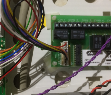

Hallo megagramm,
ich habe auch das 12 auf 10 polige Kabel genutzt. Da es der AZ4140 beilag gehe ich von einer richtigen Belegung aus.
[img][Bild: rk7hxwwp.jpg][/img]
Nachdem ich heute die flinken 2A Sicherungen zur Verfügung hatte, habe ich die Zentrale ohne AZ4140 mit neuer Sicherung gestartet. Auf den ersten Blick alles i.O.. Zum Testen ausgelöst. Auch i.O.
Nun wieder spannungsfrei geschaltet, dann die AZ4140 angeklemmt (siehe Bild). Eingeschaltet.... zack Sicherung durchgebrannt.
Ich verstehe das nicht.
Gruß, Rogator

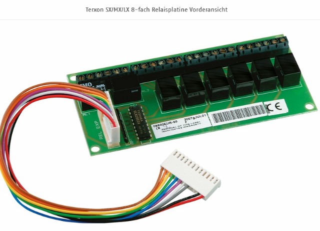

Also wenn ich mir das Bild von der Abus Webseite anschaue, da liegt rot vorn, bei dir hinten... Stecker verkehrt aufgesteckt? oder ab Werk falsch bestückt?
Dein Anschluss
Abus rechtes Bild
09-12-2020, 21:05
RE: AZ4140 löst Bat-Sicherung aus
ja, die Bilder sind eindeutig.
Das erklärt den Kurzschluss.
