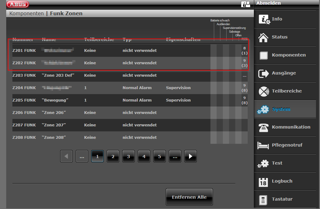

Sobald ich auch nur einen meiner beiden Mini Öffnungsmelder auf den Typ "Normal Alarm" setze und also verwenden möchte, kommt beim Scharfschalten der Anlage (Über ein Türschloss) die Ansage: "Die Anlage kann nicht aktiviert werden". (Ohne weitere Hinweise oder Anzeigen.
Wo kann ich eine Art Debugging betreiben und herausfinden, woran das liegt? Vll. haben die Mini Öffnungsmelder nicht genug Kontakt oder sind falsch abgebracht? Ich habe davon gelesen, dass man auch irgendwie Wiederstände messen / sehen kann? Wenn ich versuche die Anlage zu aktivieren, sind alle Melder geschlossen und auch Sabotage ist nirgendwo aktiviert.

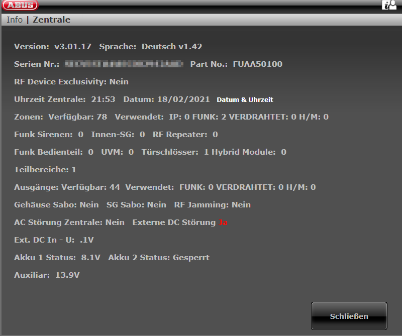

Desweiteren wurde uns beigebracht, wenn irgendwo was mit rot in einer Auswertung erscheint, dieser Farbe eine besondere Beachtung zu schenken.
Ich hoffe, du findest den Fehler jetzt in deinem Att 1 selbst.

Externe DC Störung -> Google* -> https://support.abus-sc.com/knowledge-ba...storung-2/

* ich wusste net, dass die Secvest nen externen Gleichstromeingang hat, deshalb wusste ich selber erst net so recht, was eine externe Gleichstromstörung sagen soll - die Anlagen die ich verbaue haben ausschließlich ein internes Netzteil

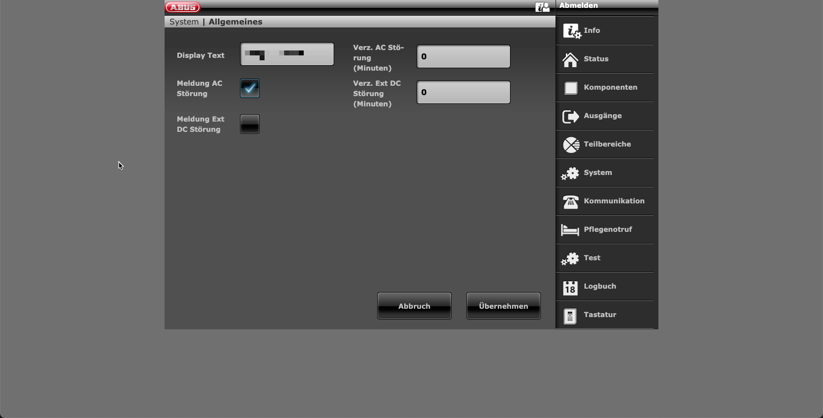

die Meldung zur Ext DC Störung war schon deaktiviert, siehe Screenshot.
Die Alarmanlage kann mit Externe DC Störung "Ja" auch aktiviert werden in Konfiguration von Screenshot 2. Sobald ich jedoch die Z201 und Z202 in Verwendung haben möchte, geht es nicht mehr.

Sobald eine der beiden (oder auch beide) Mini Öffnungsmelder überwacht werden sollen, scheitert das Aktivieren der Alarmanlage.

Dann deaktiviere einen der beiden Melder. Bau den anderen ab, aktiviere diesen und nimm ihn mit zur Zentrale, häng den Magneten ran, deaktiviere den Sabo in dem Du diesen drückst. Wenn Teilbereich und alles weiter richtig ist, muss er funktionieren.
