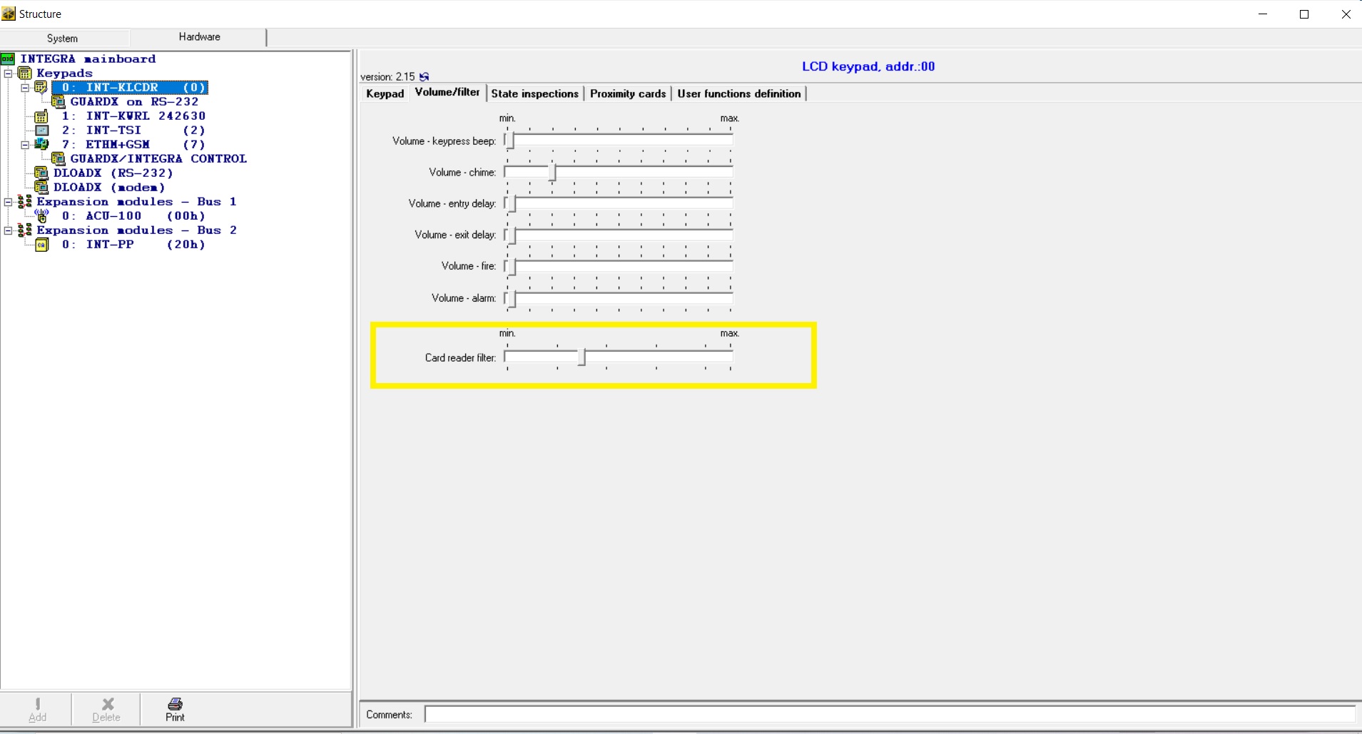

Es gibt in den Bedienteilen mit Reader auch noch eine Filter-Einstellung (siehe Anhang),
was ist denn da eingestellt ?

Sensibilitäts Einstellung ist auf Max. Leider keine Änderung. Die Karte wird nicht erkannt.

Zitat:Sensibilitäts Einstellung ist auf Max. Leider keine Änderung. Die Karte wird nicht erkannt.
War diese Einstellung schon auf max. oder hast Du sie jetzt hochgestellt ?
Diese Einstellung ist der Filter, nicht die Sensibilität des Readers !

Zitat:War diese Einstellung schon auf max. oder hast Du sie jetzt hochgestellt ?
das hab ich wohl andersrum verstanden. Steht nun auf kurz vor MIN.
