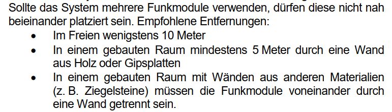

Ja und die Empfangsmodule dürfen nicht zu dicht beisammen liegen.
Dass das bis jetzt keinen Stress gemacht hat ist eine glückliche Situation.
Jablotron schreibt dazu in den Anleitungen :
Wobei die genannten Abstände nicht "Ernst" gemeint sein können. Cool
Weiter viel Erfolg
