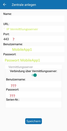

vielleicht kann mir hier jemand mit dieser unglaublich gut dokumentierten App helfen.
Welche Login Daten muss ich bei der App für den Vermittlungsserver (rote Fragezeichen) eingeben, bzw. wo (Zentrale/Server) muss ich die anlegen?
Laut Hotline sind das Passwort und Benutzer aus den Verbindungsdaten zwischen PanelControl und Zentrale, was allerdings nicht funktioniert.
Auch bei dem Port bin ich mir nicht ganz sicher. Laut Hotline 10443, im Demo-Zugang von Honeywell ist's 2020 und im lokalen Netzwerk ist's 443.

Hab's nun selbst rausgefunden, falls es jemandem in Zukunft helfen sollte:
Port: 8443
Vermittlungsserver Benutzer und Passwort eines auf dem Server angelegten Operators
Und die Seriennummer in der Form xxxxx-yyyyyyyy (in PanelControl folgt noch ein -z, wenn man das weg lässt, klappts)

Wenn du Errichter bist, dann guck in die FAQs auf der Honeywellseite, da findet sich zum Thema App ne Anleitung. Der Port vom Vermittlungsserver soll 8443 sein und die Seriennummer muss ohne Prüfziffer eimgegeben werden. Logindaten sind die im Panelcontrol programmierten.
