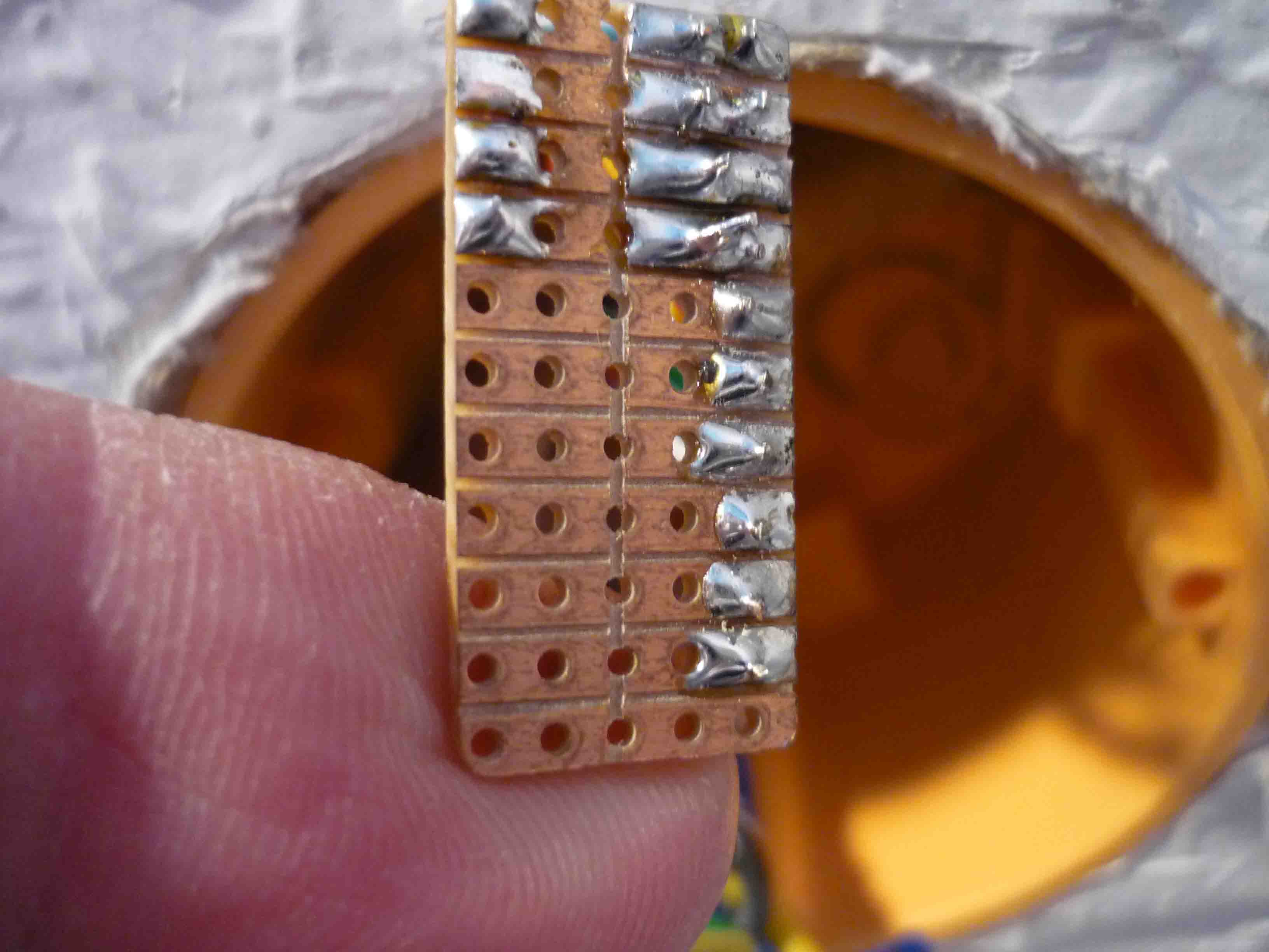

Frage zur Klemmdose: Ich will tiefe Unterputzdosen verwenden und im hinteren Bereich die Alarmkabel verklemmen (oder löten) und dann eine Netzwerk oder Antennendose drüber schrauben. Sind hierbei Probleme zu erwarten (Einstreuungen o.ä.)?

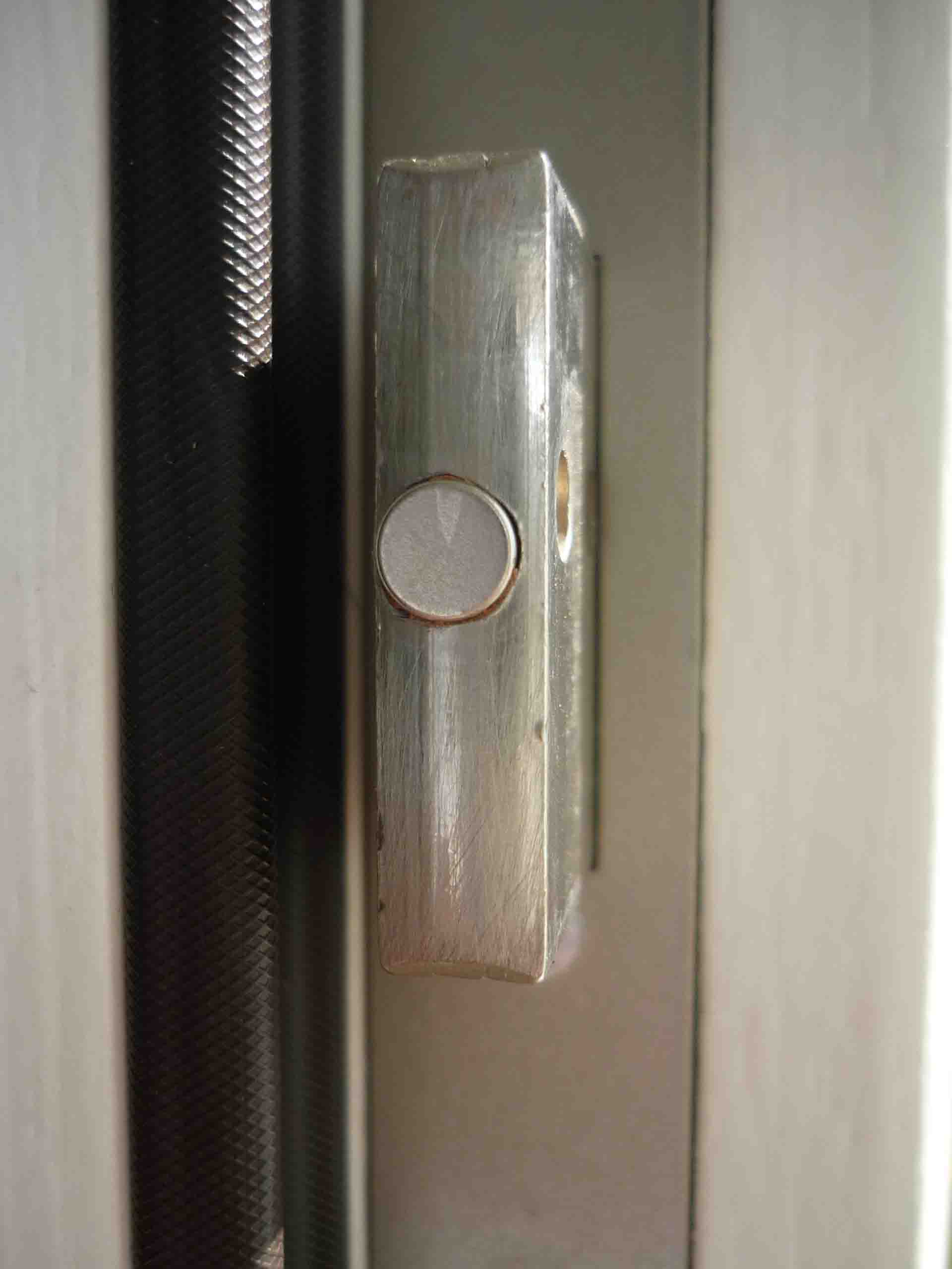

bei dieser Art von Kontakten reden wir wohl von in Glasröhrchen eingeschweißte Reed-Kontake. Je nach Größe können die auf Druck sehr sensible reagieren und zerstört werden.
Für eine Überwachung korrekt verschlossener Türen habe ich 3,9 mm Reedkontakte im runden Gehäuse bei Holz und bei Metallrahmen das Glas der ‘nackten’ Reedkontakte vom Elektronikhändler einfach mit Heißkleber befestigt. Runde 6 mm und 3 mm dicke Neodym Magnete, die eine gigantischen Kraft haben, sind im Riegel (Bild) eingelassen und betätigen nach zweimaligen Schließen die Kontakte.

Zur Klemmdose - zu welchen Leitungen auch immer. Absolut keine Probleme. Für gute Verbindungen auf kleinsten Raum hat sich bei mir seit vielen Jahrzehnten eine sehr kleine Rasterplatine (Bild) und löten bewährt. Was sonst!
