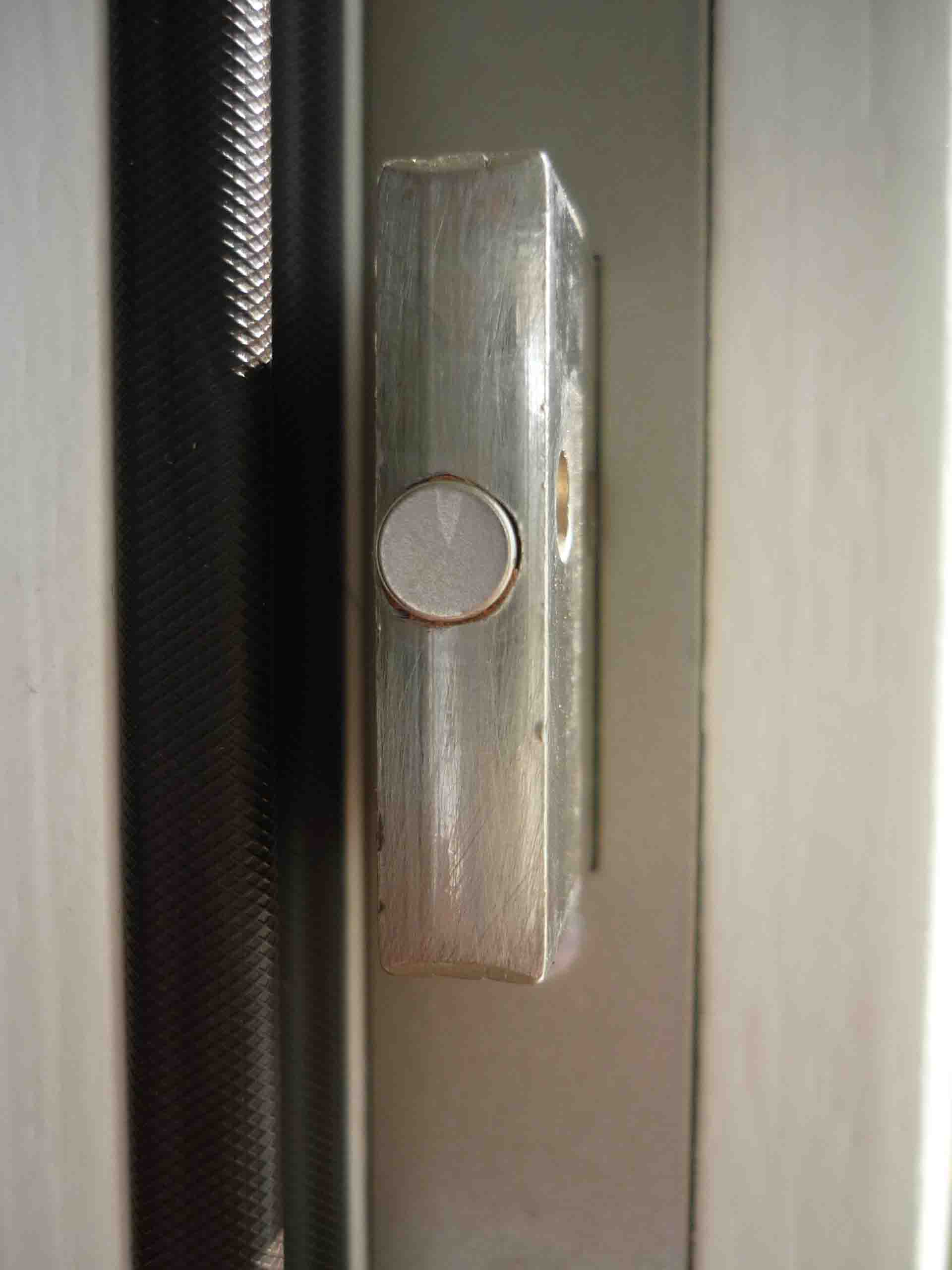

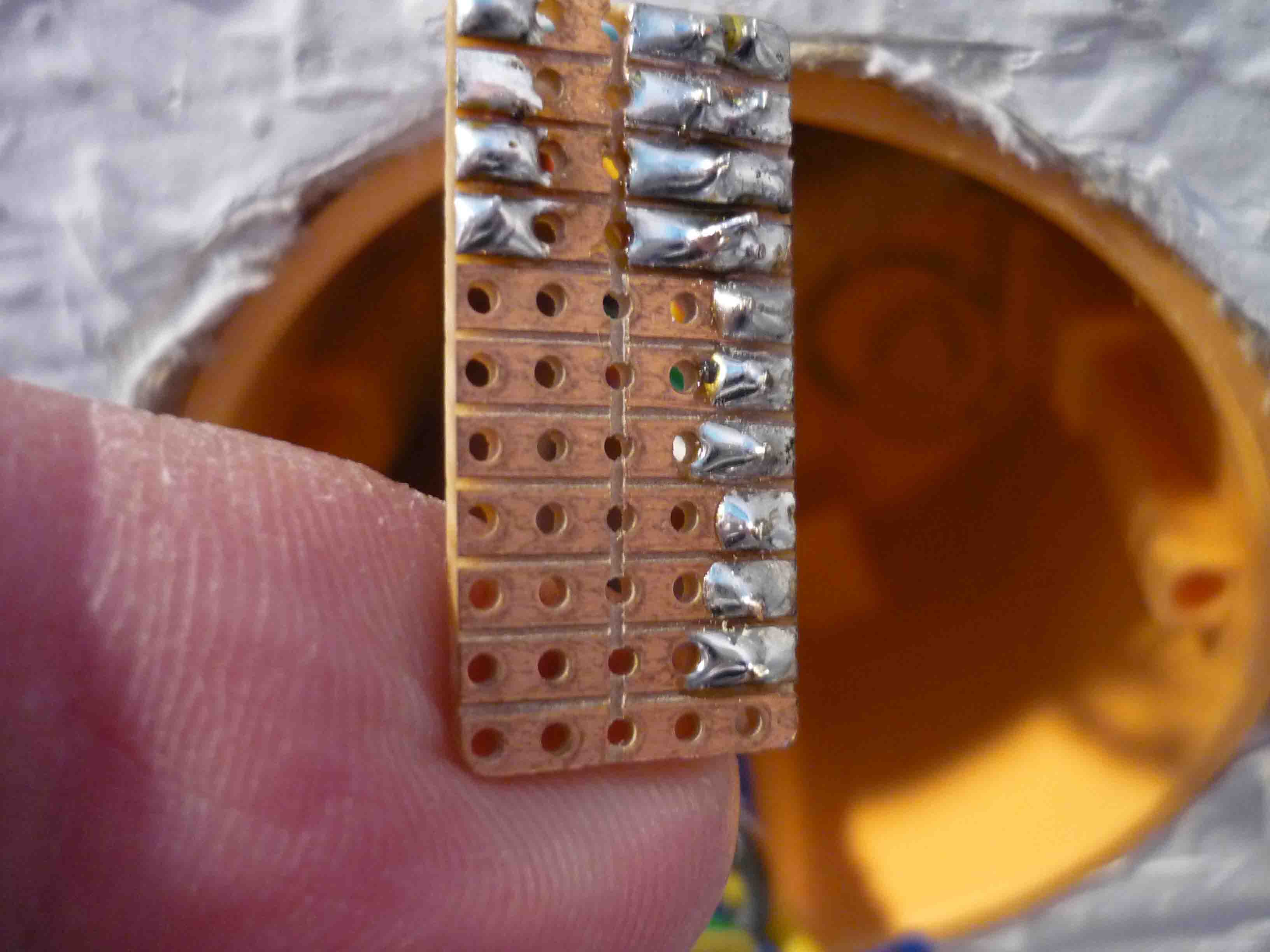

> Wie verbaut Ihr die Kontakte im Holzfenster - etwas kleiner bohren und dann als Presspassung oder wird Magnet und Kontakt verklebt?
Tach Aol-Bernd, bei dieser Art von Kontakten reden wir wohl von in Glasröhrchen eingeschweißte Reed-Kontake. Je nach Größe können die auf Druck sehr sensible reagieren und zerstört werden. Für eine Überwachung korrekt verschlossener Türen habe ich 3,9 mm Reedkontakte im runden Gehäuse bei Holz und bei Metallrahmen das Glas der ‘nackten’ Reedkontakte vom Elektronikhändler einfach mit Heißkleber befestigt. Runde 6 mm und 3 mm dicke Neodym Magnete, die eine gigantischen Kraft haben, sind im Riegel (Bild) eingelassen und betätigen nach zweimaligen Schließen die Kontakte. Zur Verlegung des Kabels - wie immer und was auch gut für das Auge aussieht. Zur Klemmdose - zu welchen Leitungen auch immer. Absolut keine Probleme. Für gute Verbindungen auf kleinsten Raum hat sich bei mir seit vielen Jahrzehnten eine sehr kleine Rasterplatine (Bild) und löten bewährt. Was sonst! Bewegungsmelder - wenn die sich melden, ist es zu spät. Denn das Gesindel ist schon im Haus. Hinzukommt, das es wohl auch keine funktionierende Lösung für die vierbeinigen Freunde mit Freigang gibt. Diese angeblich PET-sicheren Bewegungsmelder werden hier immer wieder bemängelt. Zwängt sich dann die Miezekatzemiau nach der nächtlichen Hatz um o3:°° Uhr mit ihre Beute durch die Klappe, erfahren nicht nur die glücklich Beschenkten, sondern auch die Nachbarn davon. Gruß Manfred |
