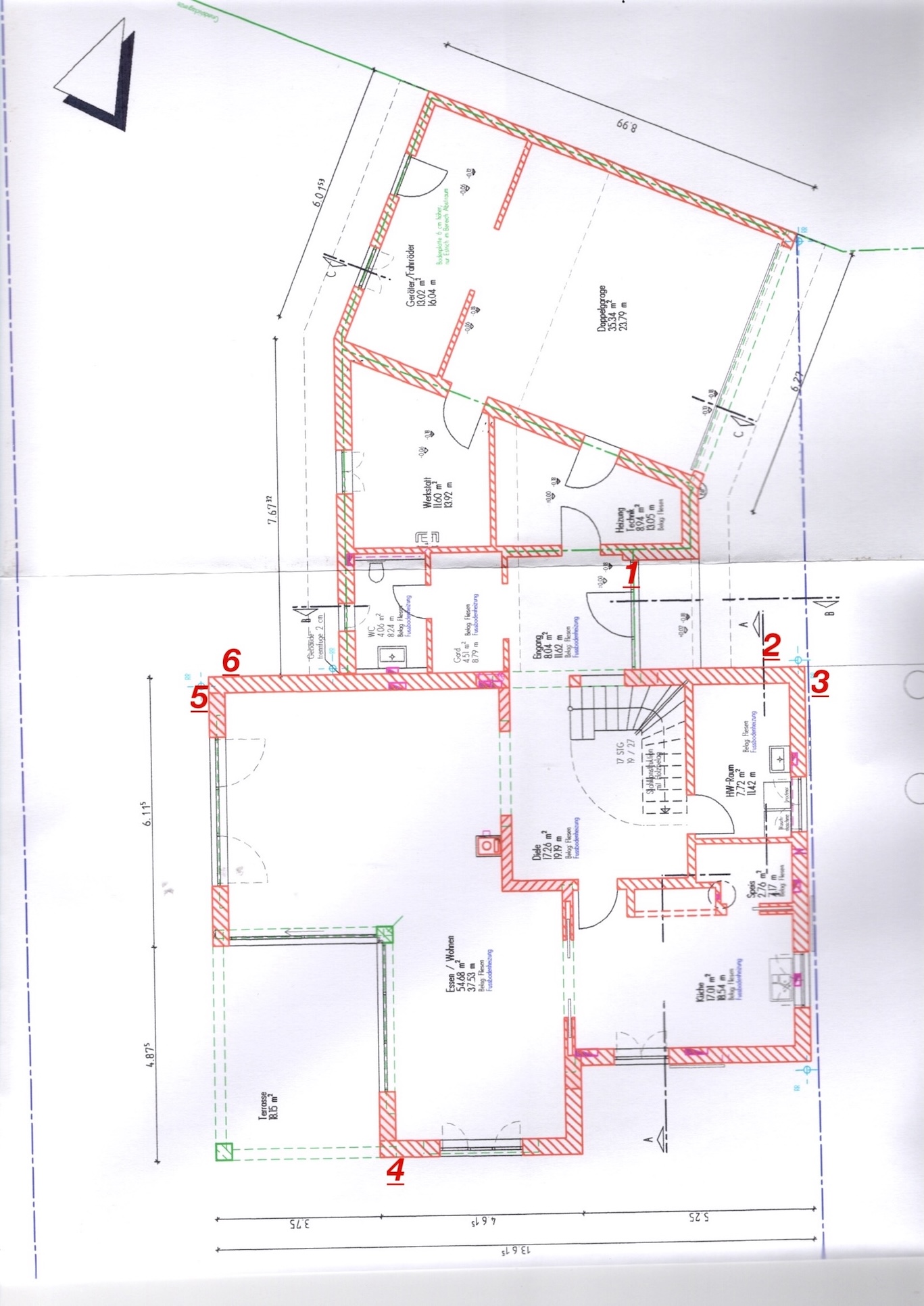

Planung Video- Überwachung und (späterer Ausbau) Alarmanlage
Kamerapositionen auf Haus - Grundriss:
1 - Kamera am Hauseingang
( hier befindet sich jetzt eine Lupus 228, die dann an anderer Position eingesetzt wird )
geschützt unter Dach, Höhe 2,50 Meter, Anschluß PoE
Sprachsteuerung 2- Weg
Kameras, die das angeblich können :
Lupus LE 213
Dahua DH-P3B-PV
2- 6 Kameras an der Haus-Außenwand
Höhe ca. 3,40 Meter
Anschluß PoE
an einer Position wird die vorhandenen LE 228 montiert
aus optischen Gründen möglichst Bullet Kameras vermeiden

.pdf  Grundriss Kameras.pdf (Größe: 73,59 KB / Downloads: 274)

Sorry, aber bei der Zeichnung kann ich auch mit viel Phantasie nichts erkennen. Wenn Du im Haustürbereich eine Gegensprechoption haben willst, kannst Du die von Dir gewählten Kameras alle komplett vergessen. Willst Du, dass die Kameras auch gute Leistung bringen (Nachtsicht + annähernd fehlerfreie KI), ebenfalls.

Oh, da ist wohl etwas falsch mit der Zeichnung. Habe diese nochmal beigefügt. Die beiden angeführten Kameras für den Eingangsbereich haben doch genau diese Funktionen, auch die Gegensprechfubnktion, Licht und KI usw. Habe nicht gesagt, dass die 228 fu hochpreisig ist, aber ich brauche mehrere Kameras, und daher vielleicht Dahua Kamera. Bullet Kameras habe ich nur aus optischen Gründen ausgeschlossen. Wenn dies alllerdings ein Qualitätskriterium ist, dann werde ich diese natürlich akzeptieren. Adresse habe ich per PN gesckickt. Gruß
.pdf  Grundriss Kameras.pdf (Größe: 73,59 KB / Downloads: 272)
nochmal jetzt verkleinert
