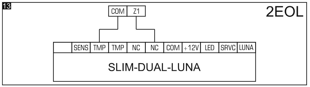

Die Anschlußschemen bei ASL sind deutlich richtiger
mit 2EOL sieht das dann so aus:
https://www.asl-ademco.de/produkt/slim-dual-luna/
[Bild: slim-dual-luna2eol2.png]
Heilige Muttergottes Confused
skaliert das Forum die Bilder nicht?

danke für die Rückmeldung.
Bei der Integra 128 Plus gibt es den Aux nicht, daher habe ich den Ext1 genommen. Ansonsten habe ich es genauso angeschlossen.
Das Problem scheint meiner Meinung nach an den Wiederständen zu liegen…?
