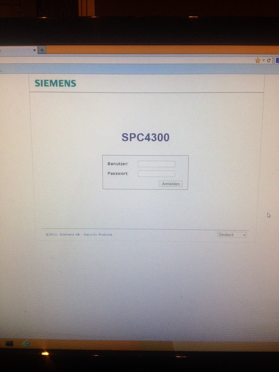

Hallo liebe Mitglieder,
da dies mein erster Beitrag ist hoffe ich ich habe ihn auch an die richtige Stelle gesetzt.
Im grossen und ganzen habe ich ein eher kleineres Problem:
Ich (keinerlei Vorkenntnisse im Bereich Sicherheitstechnik) habe es
geschafft mein Einfamilienhaus mit einer Siemens SPC 4320 Alarmanlage auszustatten und diese über das Bedienteil zu programmieren.
Nun weiss ich aber das es möglich ist den "Techniker" Login auch über das WEB Interface zu nutzen um die Anlage darüber zu konfigurieren.
Laut Bedienungsanleitung muss ich dafür einen Jumper 6 oder 9, bin mir gerade nicht sicher, setzen und dann über eine Lan verbindung auf die SPC zugreifen.
Leider gibt es diesen Jumper auf dem SPC Bord nicht. Er ist zwar gekennzeichnet, jedoch sind die Lötpunkte nicht benutzt.
Ich dachte das man diesen vielleicht ab einer bestimmten Revision weggelassen hat.
Als normaler angelegter Benutzer z.B. Manager mit dem richtigen PIN komme ich über das Web-Interface zwar in die Anlage, kann dort jedoch nicht wirklich viel machen.
Wenn ich mich als Techniker einloggen möchte (Techniker Zugang ist über das Bedienteil freigegeben) kann ich dieses aber nicht, da mir der PIN zwar bekannt ist ich aber nicht weiss welchen Benutzernamen ich evtl. eingeben könnte.
Jetzt hoffe ich natürlich auf eure Hilfe :-)
20-05-2014, 19:50
RE: Techniker Login Siemens SPC 4320
Gib als Benutzername: "Engineer" ein und dein bekanntes Passwort (1111 oder 001111 default)
Somit bist Du im Techniker-Menü
20-05-2014, 20:08
Lightbulb
Vielen Dank!!! Big Grin
20-05-2014, 20:14
Bittschön..... :-)
