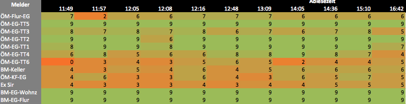

20-12-2014, 18:02
RE: Signalstärke - merkwürdiges Verhalten
Ich habe nun folgendes gemacht:
1. Netatmo Wetterstation deaktiviert
2. Secvest IP ausgeschaltet (komplett)
und dann mal gemessen (siehe Anlage) :-).
Was meint ihr, ist der Verlauf "normal" oder müssten die Werte konstanter sein?
Der ÖM EG TT6 (=EFT 96e Fenstersicherung) ist "nur" ca. 10 Meter Luftlinie entfernt (ohne Wand dazwischen) - finde seltsam, dass die Signalstärke vglsw. so niedrig ist.
VG
20-12-2014, 18:56
kannst du den Sender mit einem anderen Tauschen und schauen ob der Fehler bleibt oder mitwandert?
Dann könnte man den Sender schon im Verdacht haben. Fertigungstoleranzen oder einfach nur nicht in Ordnung. Das soll oder kann es ja geben. Big Grin
