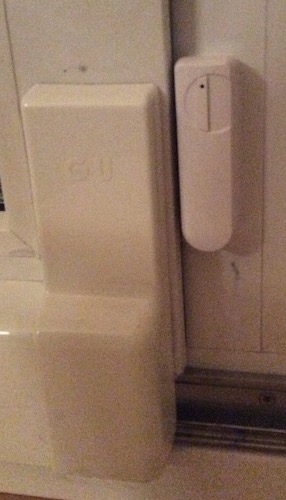

(15-01-2015 16:54)Funkalarmprofi schrieb:
(09-01-2015 08:25)Animal schrieb:  schon mal einen Magnetkontakt an einer Schiebetür installiert?
Ja ... senkrecht Wink ...
So hatte ich mir das als totaler Laie auch vorgestellt...
Sorry für die schlechte Qualität und ja, der Rahmen wird noch gereinigt Big Grin
Funktioniert auf jeden Fall prima.
15-01-2015, 20:00
RE: Magnetkontakt: Alarm VOR Öffnen ?
Hallo Mucki,
so funktioniert das natürlich. Ich habe aber beim Einwand von Animal sofort an eine zweiflügelige Schiebetür gedacht, siehe Anhang. Will man da Melder einsetzen, so wie ich es eingezeichnet habe, hat man das Problem wieder. Natürlich kann man auch den Melder auf den einen Flügel und den Reedkontakt auf den anderen Flügel setzen, das geht allerdings nur mit Funk.
Gruß Jörg

das bei mir ist eine zweiflügelige Schiebetür. Allerdings habe ich bei mir den "Vorteil" (also zumindest Sicherungstechnisch), dass sich der linke Flügel nicht öffnen lässt, wenn der rechte Flügel geschlossen ist.
OT: Soll ich dennoch einen Melder an dem linken Flügel installieren ???
