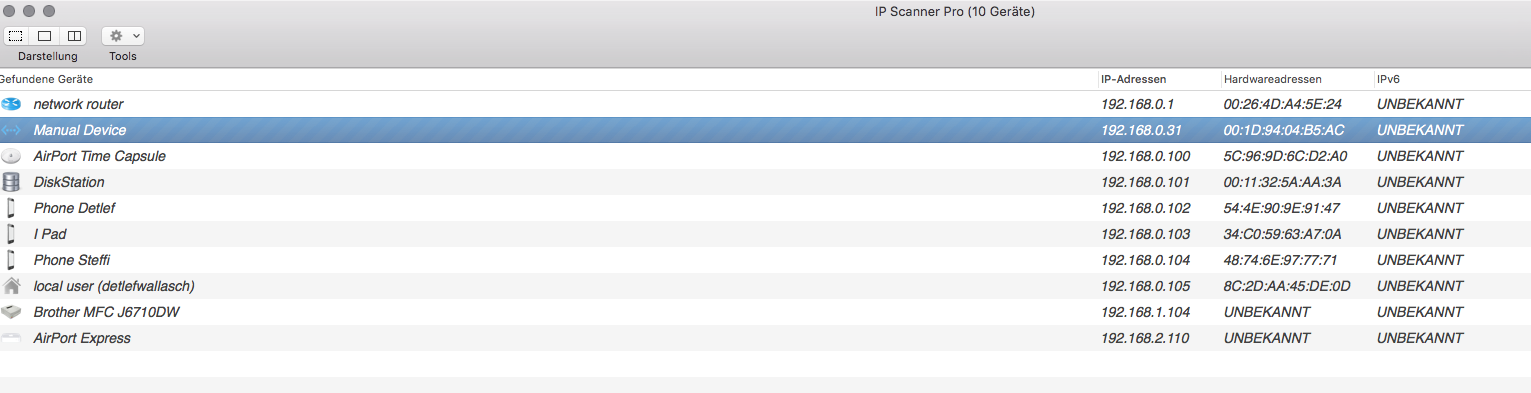

So... bin weiter, aber nicht so richtig.
Lupus per lAN an den Mac geschlossen... => finde ihn nicht.
Router Speedport W 504V auf eine neue IP gesetzt... 192.168.1.10
Hab mich zum erstmal an sowas angetraut. Lightbulb
Hab in einen IP Scanner Pro investiert... Big Grin funktioniert dahin gehend, dass er alle IP Adressen aus meinem Netzwerk rauslesen kann... jetzt beginnend mit der Unterziffer "1". Also hat dahingehend geklappt.
TROTZ ALLEDEM... LUPUS ist und bleibt verschwunden...
Ich zweifle an mir .. bin so langsam reif für die Insel.

IP 192.168.0.31 in den IP Finder gegeben mit MAC Adresse vom Typenschild der Lupus... ohne Erfolg.
IP 192.168.0.31 direkt in den Browser ( Safari ) eingegeben => Nichts
MAC Adresse vom Typenschild der Lupus in den Browser ( wie auf Schild, nur mit einer Doppelpunkt Trennung ) eingegeben => Nichts
MAC Adresse mit Doppelpunkt nach je zwei Zahlen / Ziffern eingegeben => Nichts.
Habe die IP gelingt => No Route to Host ??? Was bedeutet das nun schon wieder ?
Anzeige des IP Finders mit manueller Eingabe der IP und der MAC Adresse.
