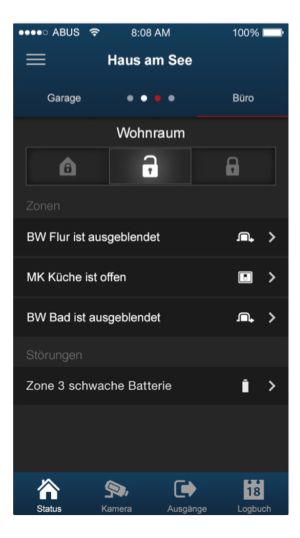

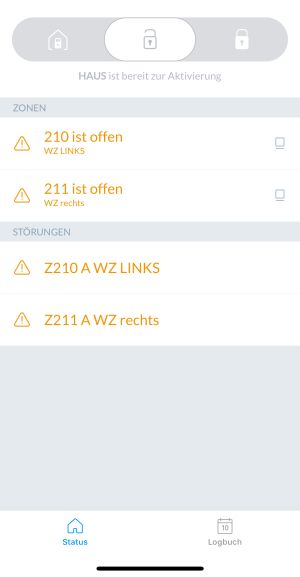

Was mir noch aufgefallen ist: unter der alten Version wurden offene Zonen nur unter dem Punkt "Zonen" angezeigt. Unter Störungen war nix zu sehen. Nun taucht eine offene Zone auch als Störung auf. Der ABUS Support sagt, dass das schon immer so war und auch gewollt ist. Mir erschließt sich a) nicht der Sinn was eine offene Zone mit einer Störung zu tun hat und b) war es definitiv vorher nicht so. Selbst in der ABUS Anleitung findet man ein Screenshot auf dem unter Störung keine offene Zone angezeigt wird.
