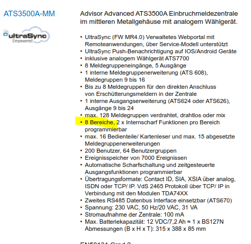

Honeywell wäre jetzt auch nicht meine präferierte Anlage, ich würde eine ATS 4500 (64 Bereiche) oder ATS 3500 (16 Bereiche) nehmen.
Up to date, Appfähig, Busstruktur, einfach zu programmieren.

Ja, die ATS 3500 wäre auch vom Preis her noch eine gute Wahl. Sind halt keine DIY Anlagen.
Aber ich sehe, das westice nicht darum herumkommt mehrere Zentralen einzusetzen und ob das dann wirklich noch billiger ist??

habe gerade mal nachgeschaut, die ATS 3500 kann nur max. 8 Bereiche. Die ATS 4500 kann 64 kostet aber auch ne ganze Ecke mehr...
