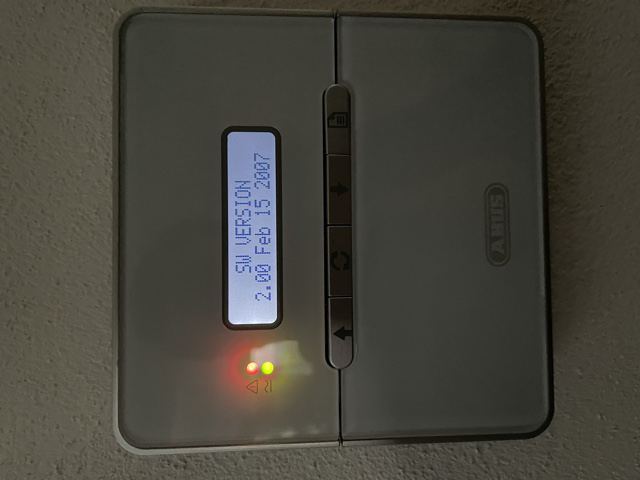

ich meine natürlich den Trafo (schwarzes Teil rechts oben). Die Primärsicherung sollte funktionieren, denn ich habe diese einmal gezogen um den Strom weg zu nehmen und dann ging die Sirene los.
Überprüfe ich aber gerne noch einmal.
Ich hatte den Multimeter tatsächlich auf Gleichstrom eingestellt. Also noch einmal von vorne. Ich mess das nochmal...
VG
Seb
25-10-2021, 17:08
Beitrag: #26
RE: Terxon LX keine Codeeingabe am Bedienteil möglich
Mit der richtigen Einstellung am Multimeter zeigt es auch saubere 20v ab.
Die heartbeat LED brennt dauerhaft, ebenso die Power LED.
Das Bedienteil nach wie vor wie auf dem Bild.
Dann wohl Platine tauschen oder?

So, hab heute die Platine getauscht. Problem erledigt
