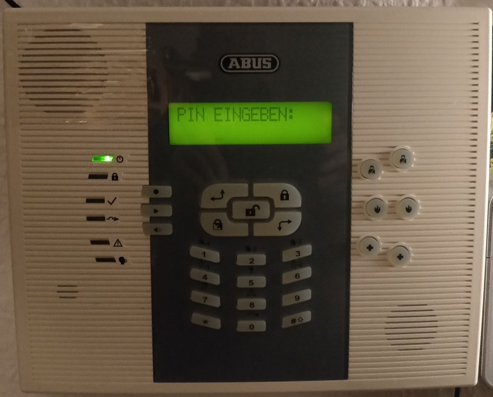

29-01-2022, 21:11
RE: Privest Betriebs LED=schnelles Blinken+kein schärfen/entschärfen mit FB möglich
Hallo megagramm
danke für die schnelle Antwort
aber ich versuche ja schon verzweifelt den ganzen Tag die PIN einzugeben, aber im Display ist keine Reaktion zu sehen.
Weil normalerweise müßte der "Cursor" sich ja bei der Eingabe der PIN weiterbewegen und das tut er nicht.
Es steht unverändert da:
PIN EINGEBEN:
_
ich füge mal den Ist-Zustand als Foto bei
Und was ich ja auch nicht verstehe, ist das ich mit keiner der 3 vorhandenen und gut funktionierenden Fernbedienungen die Anlage aktivieren bzw. dann deaktivieren kann.

30-01-2022, 19:15
RE:Privest Betriebs LED=schnelles Blinken
(30-01-2022 18:54)megagramm schrieb:  hast Du die Bedienung auch an der Zentrale oder nur am Bedienteil getestet?
Bedienung an der Zentrale (s.Bild oben)
Die Privest Zentrale bekommst Du hinterhergeschmissen auch neu. Die Melder sind eher das Problem.
Die Hilfe über ABUS ist eher rudimentaer und Privest Errichter wird wohl eher auch nichts, das es eine DIY Anlage war.
Wenn Du Glück hast Sind Deine Akkus eh platt, also zieh mal das Netzteil der Zentrale ab und schau mal ob das Schaetzchen ausgehend. Ich schick Dir mal meine Telefonnummer per PN.
Netzteil hatte ich schon abgezogen und auch zusätzlich mal den FI aus- und wieder angeschaltet
Ergebnis wie gehabt = nämlich nix, null reaktion
bzw. das "Schätzchen" blieb an
wie schon gesagt, die Akkus+Batterien in der Anlage sind alle neu
