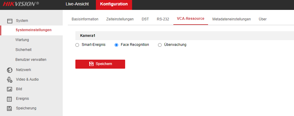

Die Kamera habe ich in der VCA-Ressource auf Face Recognition gesetzt.

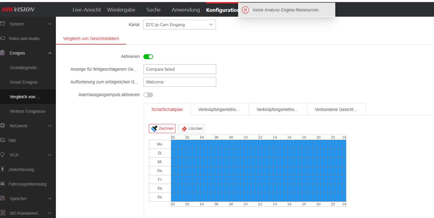

Beim NVR habe ich unter System -> VCA-Konfiguration -> Gesichtseinstufung aktiviert

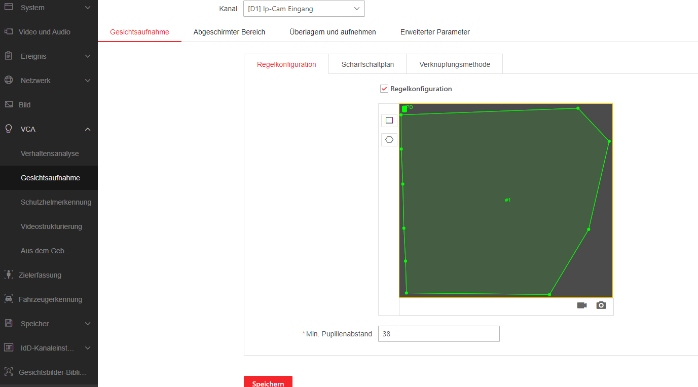

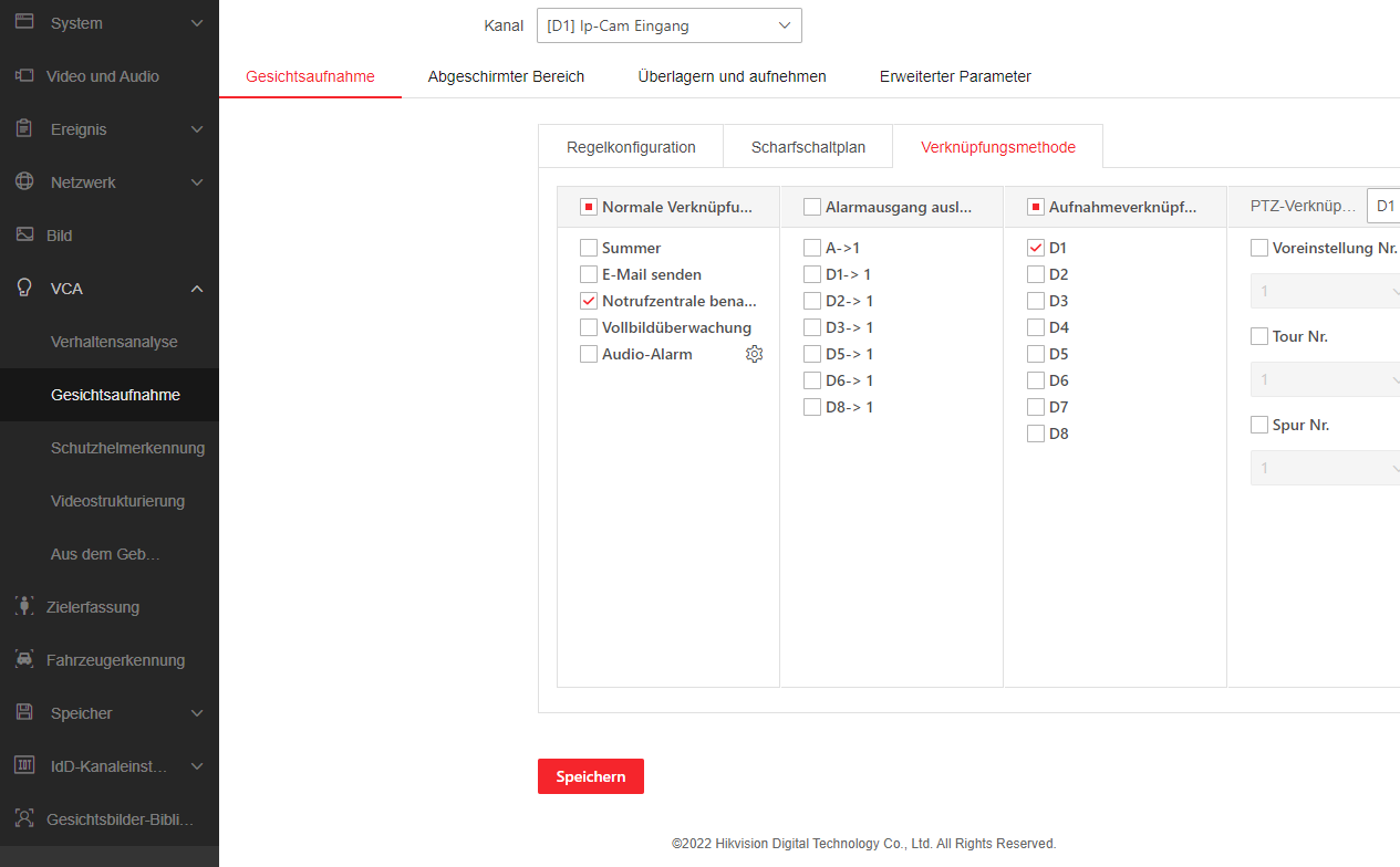

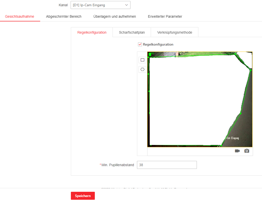

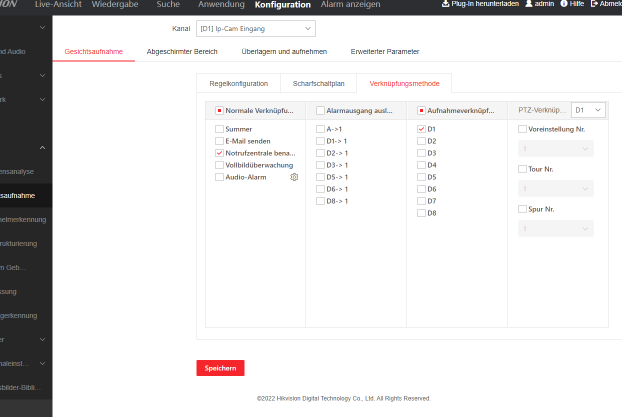

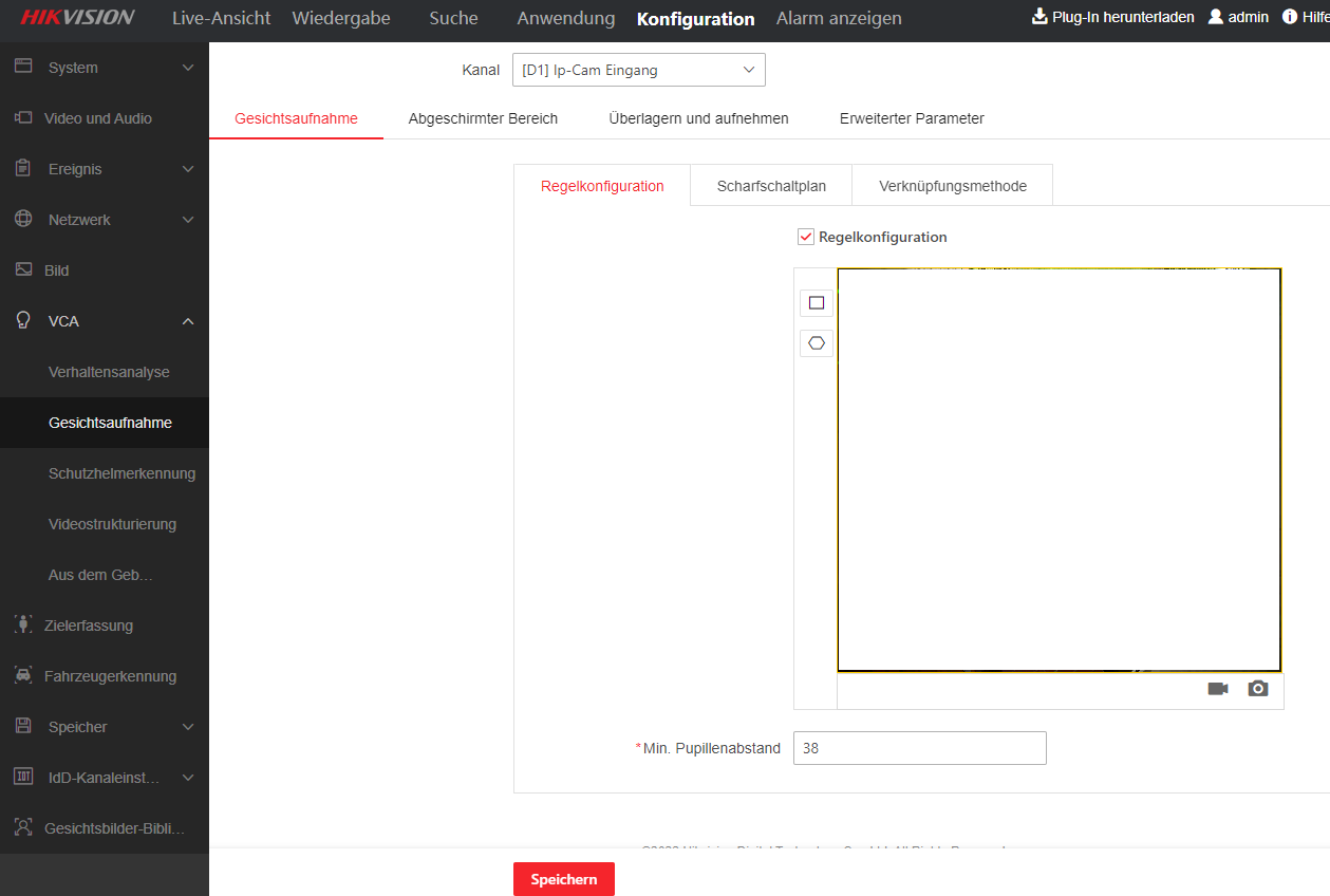

Unter VCA -> Gesichtsaufnahme im Menü des NVR habe ich unter Regelkonfiguration den Bereich gezeichnet (min. Pupillenabstand 38), Scharfschaltplan auf dauerhaft und Verknüpfungsmethode -> Notrufzentrale benachrichtigen ist aktiviert.
Unter Ereignis -> Vergleich von Gesichtsbildern lässt sich nicht aktivieren. Es erscheint die Fehlermeldung "Keine Analyse-Engine-Ressourcen".

Ihm fehlt ein Gesicht zum vergleichen. Siehe Handbuch Seite 48

Hallo peteralarm,
ich habe ihm ein Bild in die Gesichtbibliothek eingestellt. Trotzdem lässt sich unter Ereignis-> Vergleichen von Gesichtsbildern beim NVR nicht aktivieren. Er schreibt mir weiterhin "Keine-Analyse-Engine-Ressourcen" wenn ich das versuche zu aktivieren (siehe auch mein eingestelltes Bild).

Diese Message sagt eigentlich aus, dass der NVR dieses Feature nicht hat.
Nach kurzer Recherche kann der /s das nicht, das kann erst der /s/c
Er sollte seinen Verkäufer befragen…

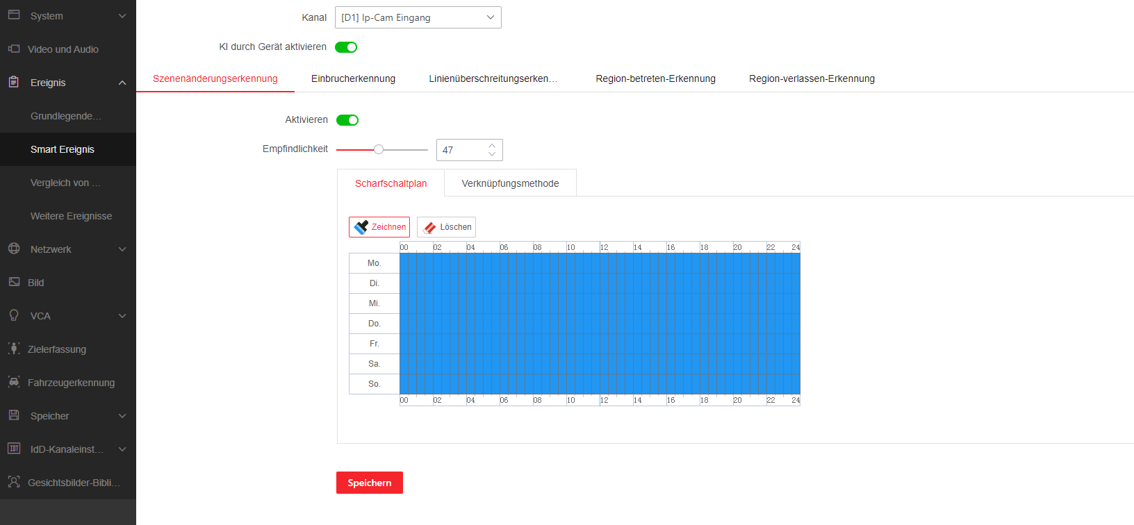

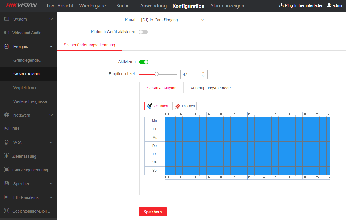

Du hast die Option "enable ai by device" bei dem Channel an (screenshot).
Das ist eigentlich nicht notwendig.
Diese Option sorgt dafür, dass nur das Bild/Ton von der Kamera genutzt, jedoch der Eventchannel der Kamera vollständig ignoriert wird.
Der NVR kann bei 4 Kanälen "AI"-Funktionen nutzen, wenn die Kamera das nicht kann. In der Hikvision-Welt kann jede AcuSense-Kamera eine eigene "AI"-Auswertung durchführen, wozu auch die Gesichtserkennung gehören sollte. Der NVR bekommt die Informationen/Daten dann über den Eventchannel mitgeteilt.
Wenn diese Option bei 4 Channels angeschaltet ist, ist der NVR meistens nicht mehr in der Lage weitere AI-Aufgaben durchzuführen, weil ihm einfach die CPU-Ressourcen fehlen.
Das steht auch im Datenblatt im Kleingedruckten
1: Facial recognition, motion detection 2.0 and perimeter protection cannot be enabled at the same time. Enable one function will make the others unavailable
Insgesamt: Wenn eine AcuSense Kamera an das Gerät angeschlossen wird, sollte die Option deaktiviert werden. Das ist ein bisschen missverständlich, da Hikvision nicht darauf eingeht, dass mit "device" der NVR und nicht die Kamera gemeint ist.

Es gibt noch einen anderen Menüpunkt im NVR (Konfiguration -> VCA-> Gesichtsaufnahme) siehe Anlage. Dort habe ich den zu erfassenden Bereich ausgewählt und bei Verknüpfungsmethode "Notrufzentrale benachrichtigen" gewählt.
Leider passiert dabei nichts. Weder auf der HIK-Connect App noch auf dem NVR.
Oder ich habe es nicht gefunden...

Nachdem ich die Kamera auf Face Recognation umgestellt habe. Gibt es in der Weboberfläche der Kamera den neuen Menüpunkt „Smart Display“. Dort werden ordnungsgemäß die Gesichtsbilder der Personen angezeigt die sich im gezeichneten Bereich der Kamera bewegen.
Leider konnte ich bisher nicht herausfinden, wie ich diese Bilder an den NVR bzw. an die HIK-Connect App weitergeleitet bekomme.

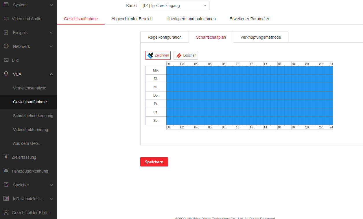

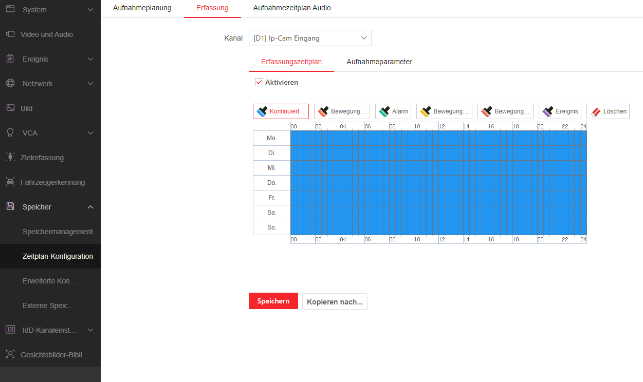

Schedule richtig ausgewählt?

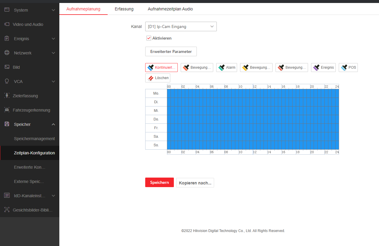

Was ist für die Aufnahme eingestellt ? Sollte bei Storage sein ... Record/Capture schedule
Wenn hier bereits alles richtig eingestellt ist .. Event/Alarm/Motion (je nachdem was man braucht..) , dann sollte es theoretisch funktionieren. Gesichter sollten Snapshots sein (sprich capture). Natürlich ist die Video Aufnahme auch sinnvoll.. Event sollte für beides gelten.
Einfach mal unter Playback gucken, wenns alles aktiv ist
(02-05-2023 22:44)matze1984 schrieb:  Kannst du mir sagen, welche Einstellungen noch wichtig sind damit er die Bilder weiterleitet?

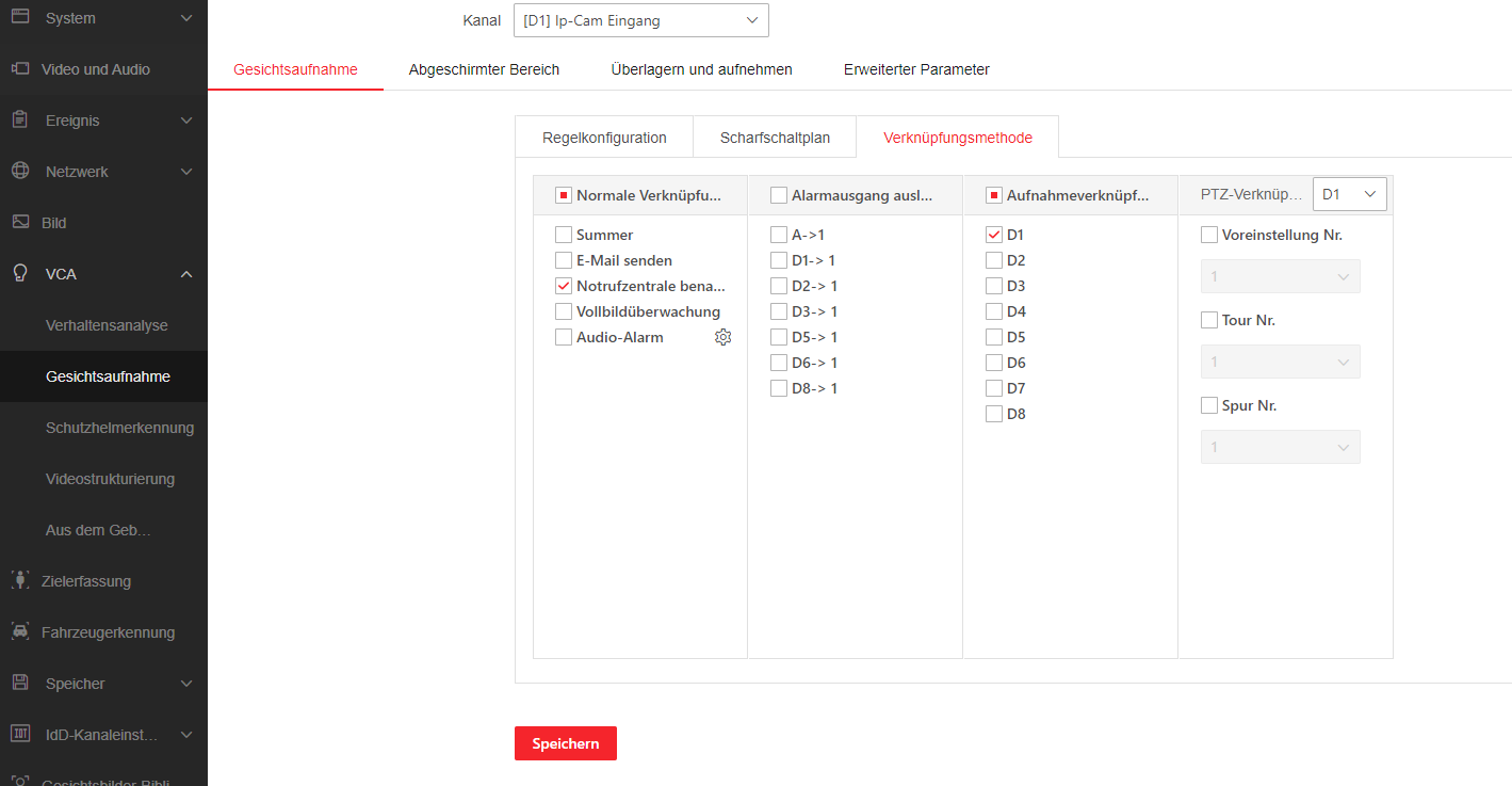

Weiterleitung an App ist noch mal ein anderes Thema. Dafür musst du bei Events zwingend die P2P-Cloud Funktion anschalten und Surveillance Center unter Linkage Action. Wenn dann in Hikconnect Notifications an sind, empfängt er die Events.

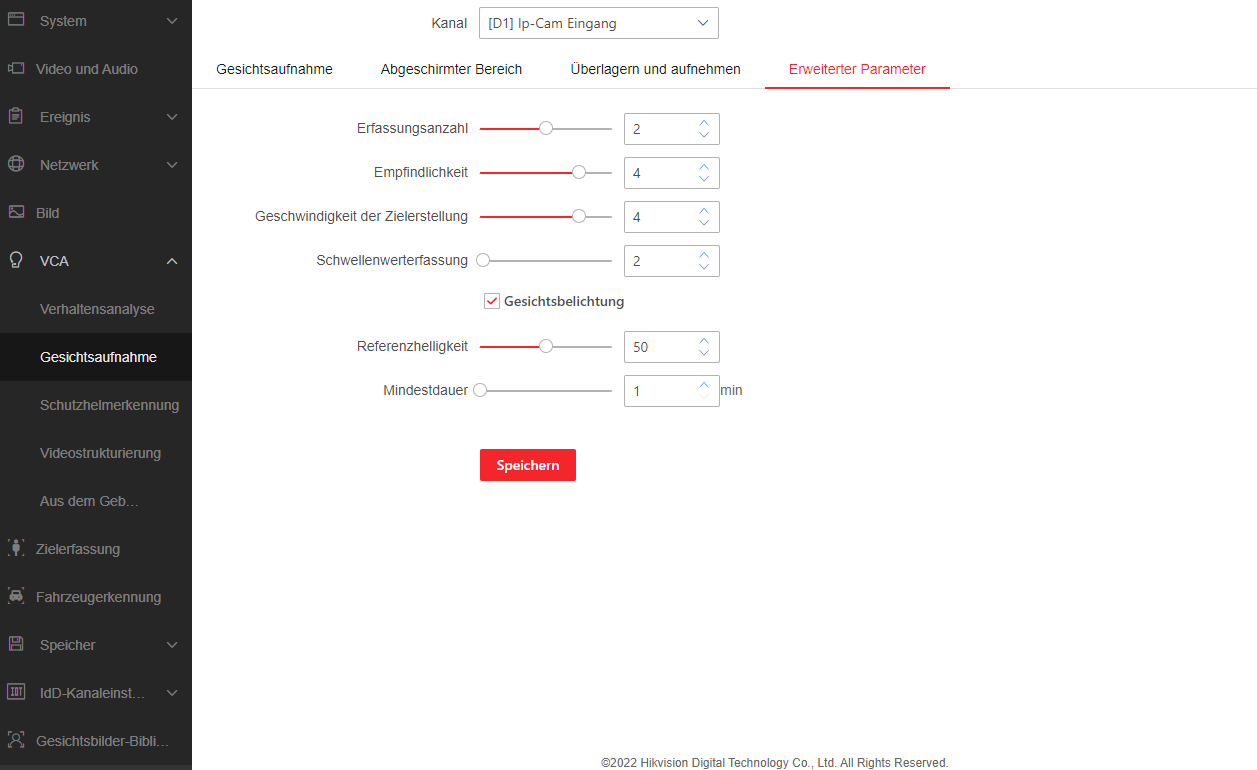

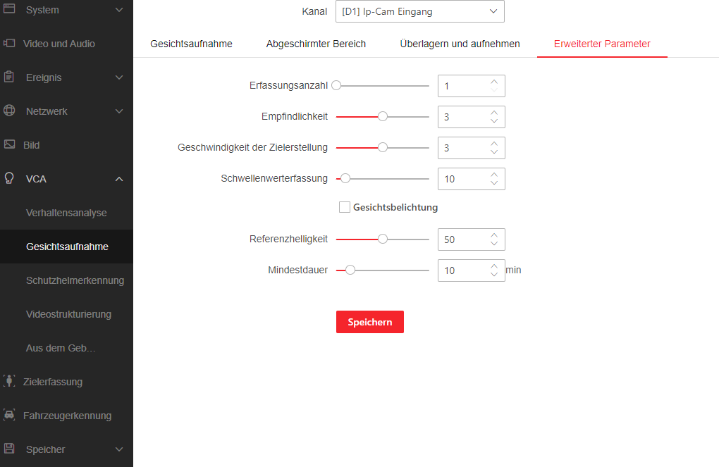

Ich habe eine Woche die Kamera auf "Face Capture" gelassen und tatsächlich diverse Bilder mit Personenerkennung. Insgesamt funktioniert bei mir die Gesichtserkennung relativ gut.
Zitat:Generell würde ich davon abraten diese Geräte mit einem anderen Browser als Internet Explorer oder IVMS zu konfigurieren. Auf einem Screenshot ist ne fehlende Plugin Meldung, was für irgendeinen Browser spricht (chrome,firefox..). Manchmal fehlen da einige Optionen...
Der Tipp über die IVMS-4200 Software die Konfiguration vorzunehmen war sehr gut. So kann ich bei Bewegung im Bild gut erkennen, wann er die Person erfasst hat.

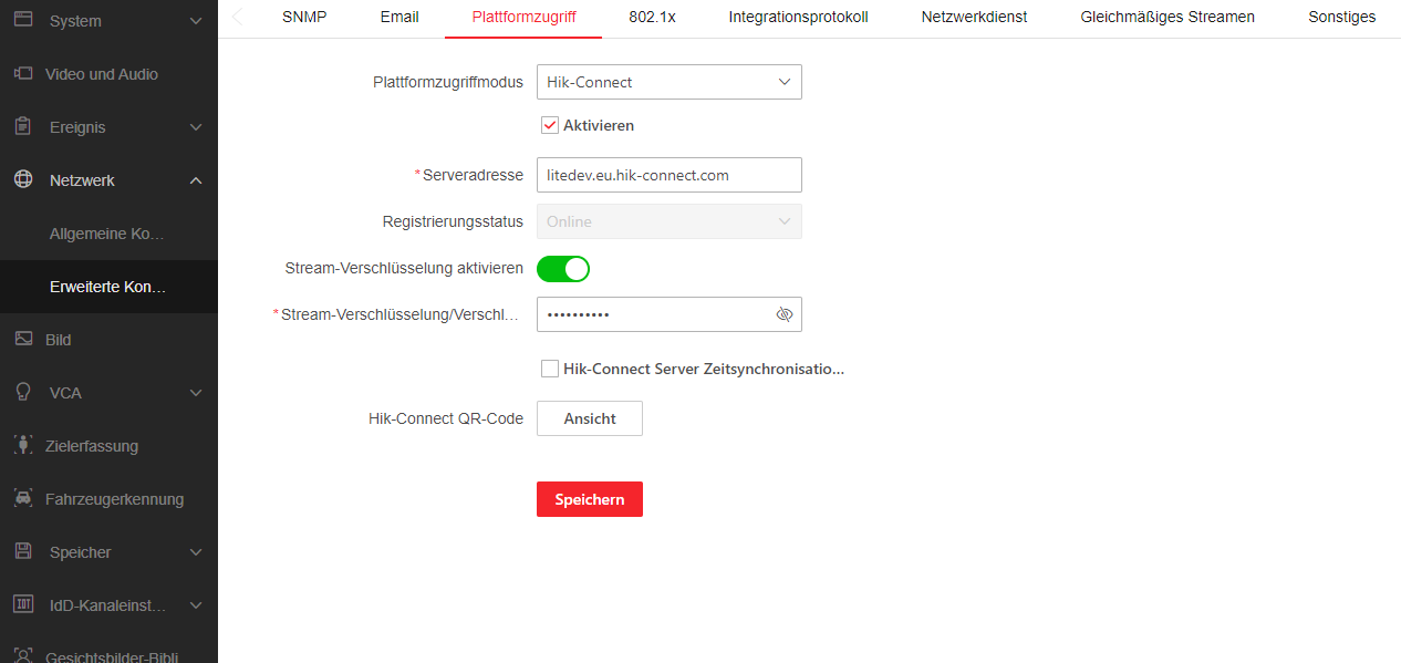

Zitat:Weiterleitung an App ist noch mal ein anderes Thema. Dafür musst du bei Events zwingend die P2P-Cloud Funktion anschalten und Surveillance Center unter Linkage Action. Wenn dann in Hikconnect Notifications an sind, empfängt er die Events.
Das er mir die Bilder weiterleitet auf die HIK-Connect App funktioniert leider immer noch nicht und ich finde einfach den Fehler nicht Sad. Den Account über HIK-Connect hatte ich eingerichtet. Smart Ereignisse wie z. B. die "Line-Crossing" Benachrichtigung hat auch schon in der App funktioniert. In der Anlage habe ich noch ein paar Bilder von den Einstellungen beigefügt. Hast du noch eine Idee?
