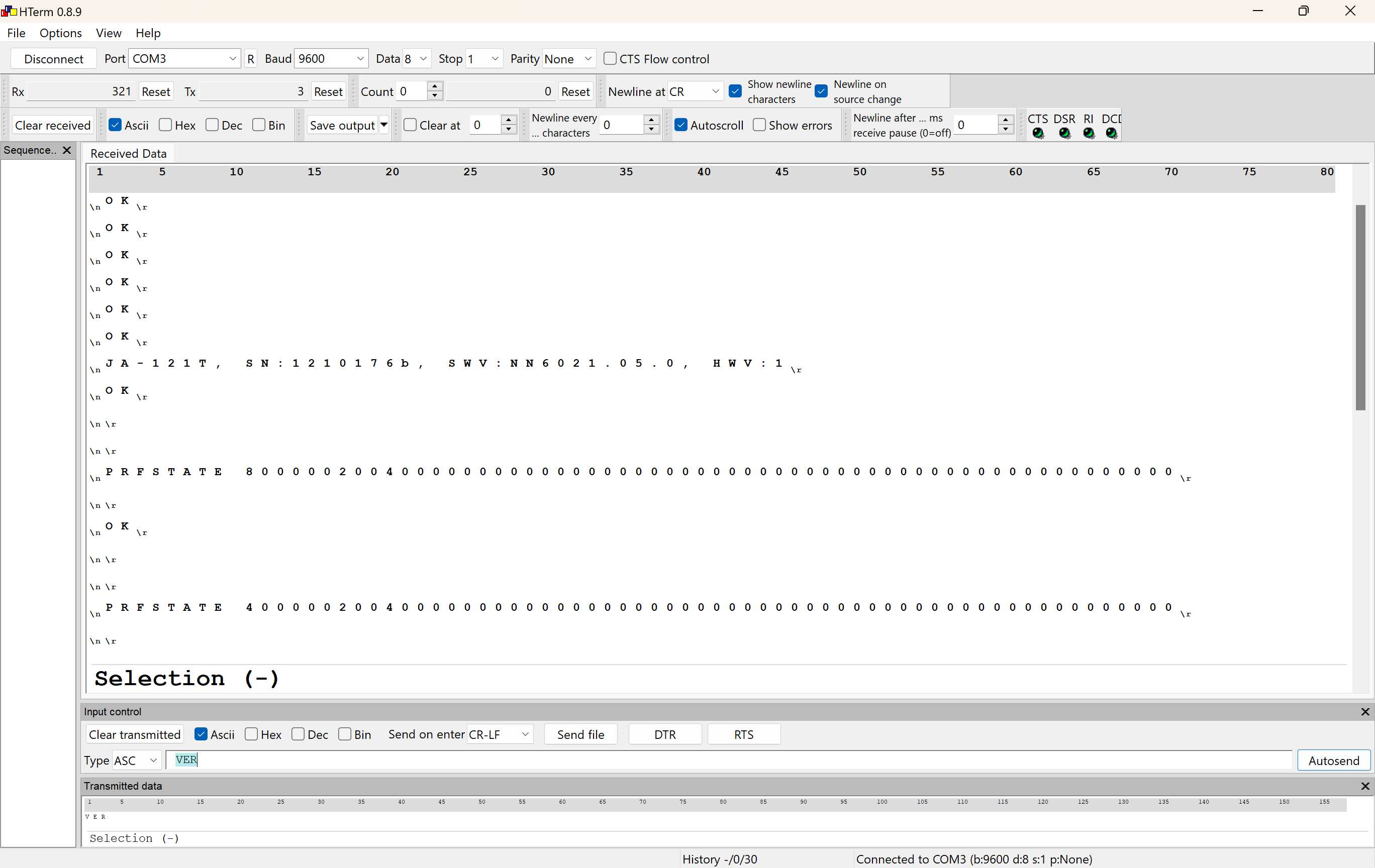

1. Ich würde mal ohne Befehle absetzen versuchen. Du solltest alle 10sec. ein ACK erhalten. Dieses musst Du sauber lesen können.
2. Ev. mal ein anderes RS485 Interface versuchen. Hast Du einen alten PC mit ser. Schnittstelle? oder einen Ser-USB Adapter und konfiguriere diesen mit RS-485
Anbei noch ein Screenshot von meinem NodeRed.

Hast recht, vielleicht kann "mein" Waveshare nur Chinesisch ;-)
Montag kommt der USB-RS485 Adapter. Dann gehe ich das von dieser Seite weiter an.
Jedenfalls vielen Dank für Eure Unterstützung und schönes Wochenende.
Werde natürlich berichten wie's gelaufen ist...
LG Peter
28-08-2023, 10:35
RE: Jablotron Busschnittstelle JA-121T (RS-485) funktioniert nicht
So, mit dem USB-RS485 Adapter läuft's. Smile Danke an Thomas für den Tipp.
Also anscheinend ist der Waveshare Adapter hin. Ob ich ein anderes Modell besorge oder gleich lieber den Lötkolben anheize und mit einem ESP8266 + MAX3485 umsetze, muss ich mir noch überlegen.
