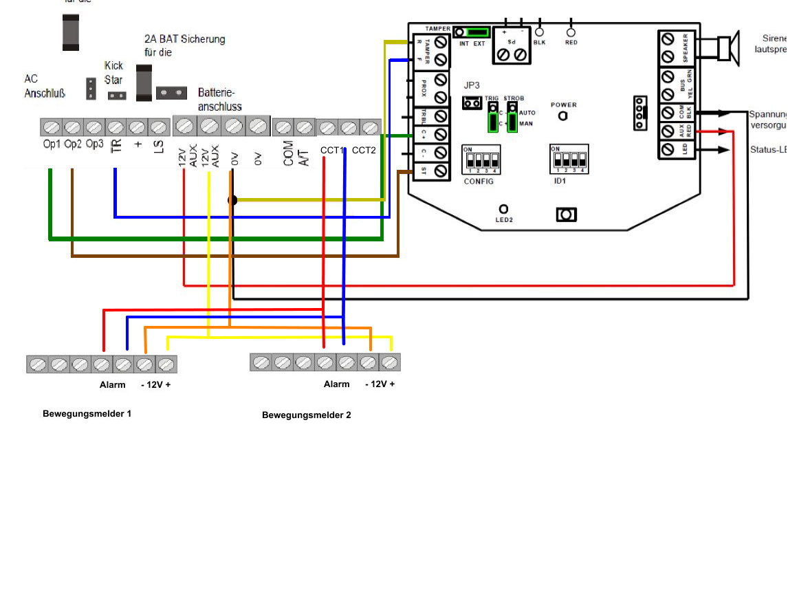

Hab ein Jpeg angehängt mit der Verdrahtung die ich verstanden habe als blutiger Anfänger Big Grin , Ist das so okay?

gehöre nicht zu den AbusglücksritterBig Grin, aber mir ist in deiner Zeichnung aufgefallen, dass du die Alarmkontakte der beiden Bewegungsmelder paralell geschaltet hast.
So gäbe es nur Alarm, wenn beide Melder zur exakt der gleichen Zeit auslösen.
Ich denke auch bei Abus ist das so, das die Kontakte in Reihe geschaltet werden müssen.
So unterbricht jeder Melder die Schleife und es gibt Alarm.

das heist also, das ich die Alarmkontake von BW 1 auf CCT 1+2 und von BW2 auf CCT 3+4 stecken muß?!
03-10-2013, 20:42
RE: Inbetriebnahme Terxon SX Basis Set
Zwischen CCT1 und CCT2 ist noch eine Klemme. Und genau in diese Klemme steckst du jeweils einen Draht vom Alarmkontakt der beiden Melder.
Guckst Du Manual Seite 21 rechts unten Punkt A

Habe nochmal alle anschlüsse raus und wieder Neu verbunden, diesmal habe ich auch "nur" einen Bewegungsmelder angeschlossen, habe ein neues Bild hochgeladen bitte schaut es euch an. Bin am verzweifeln, was für eine Geburt Huh
