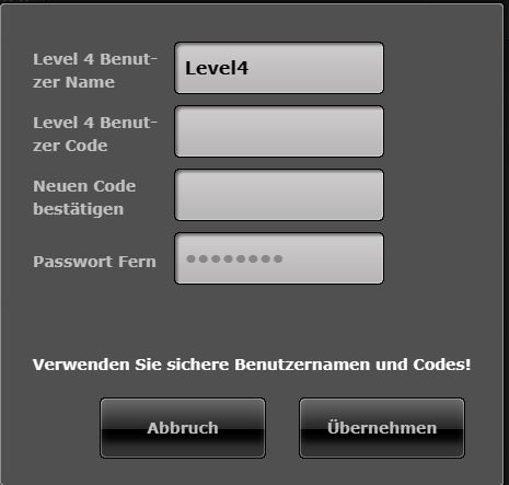

ich habe auch Probleme mit dem Level 4 Benutzer. Eine Anmeldung über die Web-Oberfläche ist nicht mehr möglich. Habe daher an der Zentrale den Level 4 Benutzer gelöscht und anschließend über die Web-Oberfläche neu angelegt. Trotzdem verweigert die Anlage die Anmeldung über die Web-Oberfläche als Level 4 Benutzer mit dem Hinweis, dass die Anmeldedaten falsch wären. Melde ich mich dann direkt an der Zentrale an, ist zwar ein neuer Benutzer zu finden. Der hat allerdings den Namen Level4 und nicht den Namen, den ich vergeben habe. Was muss ich beim Anlegen des Benutzers in der Maske (siehe Bild) eingeben? Gibt es Passwort Richtlinien? Es sind wohl nur 6 Zeichen möglich. Und welches Fernpasswort muss ich da eintragen? Errichter, Administrator oder Benutzer?

So.....Problem gelöst.
Level 4 Benutzer wie folgt angelegt:
1.Namen vergeben
2.Benutzercode (6-stelliger Zahlencode) vergeben und bestätigt
3.eigenes Fernpasswort für den Level 4 Benutzer eingetragen (keine Ahnung wieso
man das nicht bestätigen muss)
Anmeldung über WBI:
1.Eingabe Benutzercode Level 4 Benutzer
2.Eingabe Fernpasswort Level 4 Benutzer
