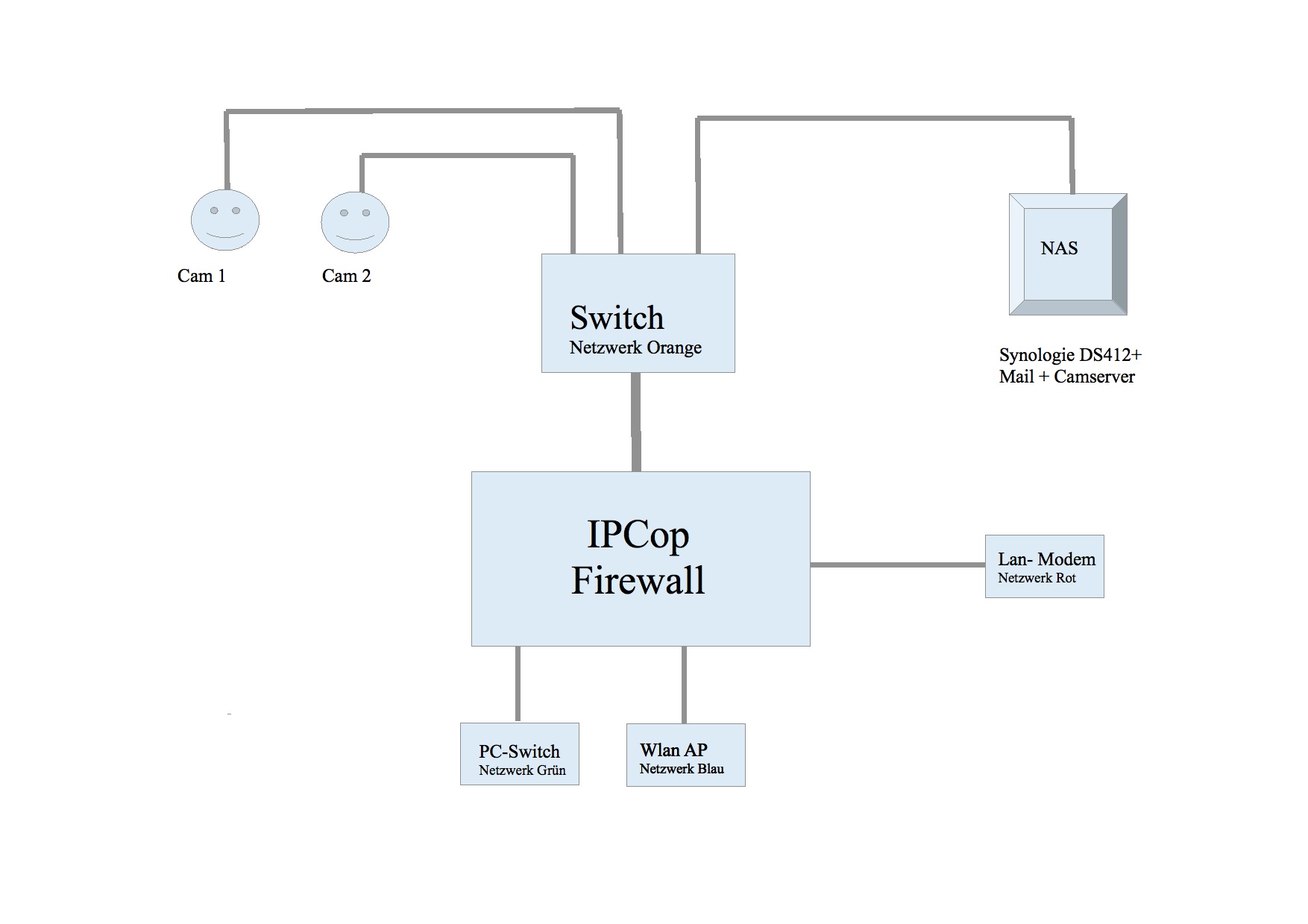

Normaler weise gehören aber Überwachungseinrichtungen welche über Netzwerk laufen auf einen eigenen 24/7Server ( Synologie zum Beispiel) hinter eine Hardware Firewall mit eigenem Netzbereich und USV. Somit ist dann egal welches OS darauf zugreift.

So eine private Kamera kann im Netzwerk gleich mal zum Eigentor werden wenn hier nicht richtig gesichert wird. Einfach nur reinhängen ist fahrlässig und wird irgendwann zur Datenbombe.
Die private Aufzeichnungsdauer sollte auf den Delay der Schadenserkennung zugeschnitten sein. Das heißt wie lange dauert es bis ich in diesem überwachten Bereich ein entsprechendes Problem feststelle? Was bringt es daher einen privaten Hauseingang 5 Wochen zu speichern? Wenn dieser täglich frequentiert wird.

(10-08-2014 09:46)evertech schrieb:  Normaler weise gehören aber Überwachungseinrichtungen welche über Netzwerk laufen auf einen eigenen 24/7Server ( Synologie zum Beispiel) hinter eine Hardware Firewall mit eigenem Netzbereich und USV. Somit ist dann egal welches OS darauf zugreift.
Das war auch meine Intention:
2 Kameras an der Hausfassade montiert
2 Kabel zu einem switch
der switch an meine TimeCapsule (fungiert als Router)
eine NAS (als Speichermedium) an den switch verbunden
Eine Speicherung nur mittels Karte in der Kamera (und Zugriff über Browser vom iMac) lehnen die Errichter empört ab. Mir wäre eine externe Speicherung ja auch lieber.
Wenn ich Einstellungen an den Kameras verändern möchte, dann kann ich über den Browser am iMac zugreifen. Dachte ich.
Diese Lösung soll so aber nicht funktionieren, da es keine software für den Mac gibt. Sagen die Errichter. Der Zugriff über den Browser am Mac ist nicht so einfach möglich.
Ich benötige aber software, wegen der Bewegungserkennung. Wenn ich nur einen Bewegungsmelder betreibe wird bei Schneefall oder Regen dauernd aufgezeichnet. Nur spezielle software schafft hier Abhilfe.
