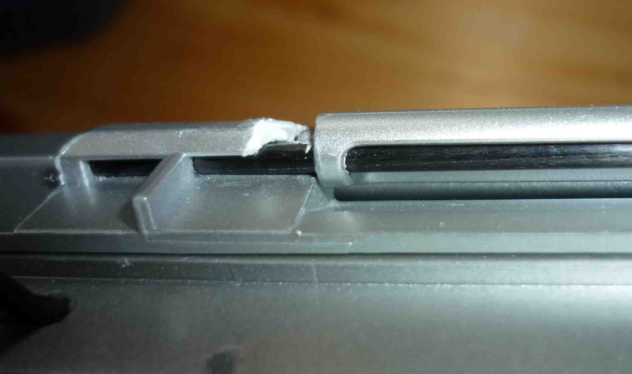

kann ich das Bedienteil (AZ4110) der Terxon MX im Programmiermodus wechseln, oder muss ich die Anlage stromlos schalten?
Die Klappe ist abgebrochen, und ich musste mir ein neues Bedienteil kaufen.
2.) Das ursprüngliche Bedienteil wird irgendwann als 2.-Bedienteil genutzt werden (darf man das ohne Klappe?), ich schließe dies nachdem ich einen Jumper gesetzt habe, parallel an. Ist das korrekt?

28-11-2015, 20:50
RE: Terxon MX Bedienteil wechseln im Programmiermodus?
(28-11-2015 13:59)pilotte schrieb:  Die Klappe ist abgebrochen...
Meinst Du damit, dass die beiden Kunststoffklammern gebrochen sind, welche die Klappe im geschlossenen Zustand oben hält?
Ich hatte mir eine gebrauchte Terxon SX gekauft, da waren diese Klammern gebrochen. Ich habe die Klammern ausgebaut(sind nur gesteckt) und an der anderen Seite mit einem scharfen Messer so eingeschnitten wie vorne und dann verkehrt wieder eingesetzt.
Ich hoffe man versteht was ich meine.
Damit rastet die Klappe nun beim Schliessen wieder ein und wird oben gehalten.
Wenn Du das selbe Problem hast, dann probier das mal aus.
mfg
Sektionschef
29-11-2015, 13:33
Willkommen im Club ...
Nicht unbedingt neu kaufen. Das Problem hatte ich auch. Im Bastler Shop einen 'unkaputbaren' Kohlefaser Rundstab (2,5 - 3 mm ) kaufen, Löcher im Deckel und Gehäuse bohren und den Stab quer durch.
Manfred
29-11-2015, 18:47
...hat alles funktioniert. Danke.
die Klappe des neuen Bedienteils muss ganz schön fest gedrückt werden, damit sie einrastet, würde es sich hier um ein Auto handeln, würde ich aufgrund der verschiedenen Spaltmaße das Teil nicht kaufen, sauber ist anders.
Schöner Tipp mit der Reparatur!
Musste der ein oder andere auch die Feder des Sabotagetasters durch ziehen der selbigen etwas verlängern damit guter Wandkontakt hergestellt wird? Oder habt ihr 2 Cent an die Wand geklebt?
