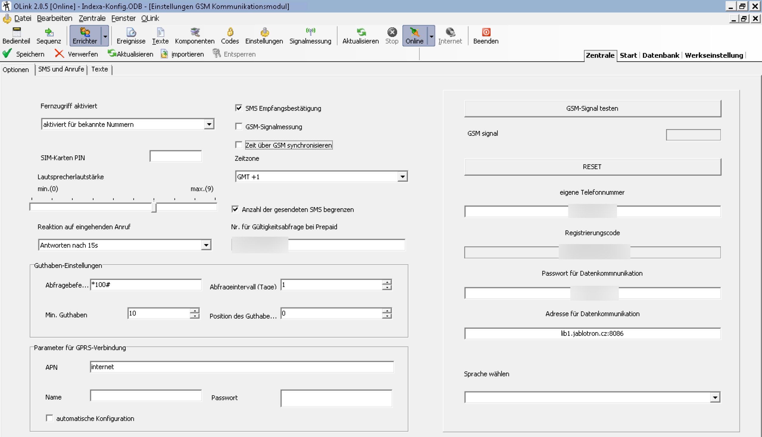

So sehr ich von der Antwort von Indexa trotz Vorhersehbarkeit enttäuscht war, umso mehr hat mich das Verhalten von Monacor überrascht!
Wenige Stunden nach meiner E-Mail bekam ich einen Anruf von einem netten Herrn, der mir erklärte welche Haken ich in der Software rausnehmen solle, damit das Problem nicht wieder auftritt.
Dafür ein dickes Lob!!! HeartBig Grin
Im einzelnen sollen die folgenden Punkte deaktiviert werden:
- GSM-Signalmessung
- Zeit über GSM synchronisieren (hat bei mir sowieso noch nie funktioniert)
und
- automatische Konfiguration (dies solle wohl verhindern, dass die Anlage ungewollt zuviele SMS versendet... Huh )
Da der Herr von Monacor sehr kompetent klang, gehe ich jetzt mal davon aus, dass das Problem damit (hoffentlich) erledigt ist. Der nächste Netzausfall in x Jahren wird es zeigen... Wink

Ich vermute mal, dass der Grund einzig und alleine im Punkt Signalmessung zu suchen ist, denn diesen habe ich bei keinem unserer Kunden eingestellt und das beschriebene Problem ist dort noch nie aufgetaucht!
21-06-2016, 09:16
Beitrag: #30
RE: "Kommunikationsfehler" löst Alarm aus
Ja, gut möglich...
Denkbar wäre aber auch, dass (zusätzlich) bei aktiviertem "Zeit über GSM synchornisieren" (funktioniert das überhaupt bei irgendjemandem? Selbst mein erstes Handy konnte das... Big Grin ) die Anlage bei fehlendem Netz auch einen Fehler erkennt, diesen per SMS melden will, dies nicht kann und dann eben "laut nach Hilfe schreit"... Rolleyes
21-06-2016, 10:42

Ich habe seit 1,5 Jahren auch noch keine Probleme mit Alarm bei Empfangsschwierigkeiten, Einstellungen:
- GSM-Signalmessung aus
- Zeit über GSM synchronisieren ein (scheint nicht zu klappen, es gibt immer wieder Abweichungen von mehreren Minuten. GPRS ist für O-Link auch eingerichtet)
- Aut. Konfig. aus
Und ich habe von Anfang an GSM-Empfangsschwierigkeiten. Ich bin mit der EMA bei Vodafone, weil's bei Smartmobile halt einen passenden Tarif gab und wohne im Grenzgebiet D/CH/F. Die Verbindung zu VF reißt oft ab (Signalstärke idR 2/4), das Modul sucht sich in den anderen Ländern dann einen Roaming-Partner. Das klappt nicht immer bzw. nicht sonderlich schnell und ich merke es halt dann, wenn z.B. ein Kontakt mit O-Link nicht oder nur über Auslands-SMS möglich ist, die dann auf der Rechnung erscheinen.
Ich werde es wohl auch mal im D1-Netz probieren, dort bin ich eigentlich auch sonst und habe nie Empfangsprobleme. Nur einen passenden 5€-Tarif (>50 SMS, >50 Minuten, >100MB/Monat) habe ich bis jetzt noch nicht im Blick.
