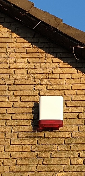

Ich habe noch was vergessen zu erwähnen. Was ich leider auch erst im nachhinein gesehen hatte. Der Einrrichter hat sogar die Sirene falsch rum angebaut. Das Rote wo die Lampe drin ist, zeigt nach unten und nicht nach oben :-)

Nachtrag: Kannst Du von der Außensirene mal ein Foto einstellen? Big Grin
Am besten machst Du die Sirene auch mal auf (sofern die ohne Mega-Aufwand erreichbar ist) und schaust mal, ob die Sirene fachgerecht angeschraubt wurde. Ich vermute nämlich, dass auch hier gespart wurde und der Wandabriss-Kontakt nicht verschraubt wurde. Das wäre dann auf jeden Fall ein Reklamationsgrund (mal abgesehen davon, dass sie auf dem Kopf steht)
Aber Vorsicht beim öffnen …. auf jeden Fall darauf achten, dass Du im Errichter-Modus bist. Dann sollte sie nicht los gehen beim öffnen …. Aber trotzdem damit rechnen, dass sie Alarm schlägt … also nicht erschrecken und von der Leiter plumpsen. Big Grin

Ich werde die Sirene um drehen. Danke für den Tipp mit dem Einrrichter Modus. Hätte ich bestimmt vergessen.
