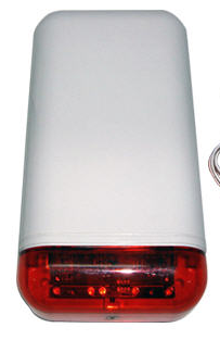

Ich habe die Anlage von einer Vorbesitzerin übernommen, insofern weiß ich leider nicht, um welche Außensirene es sich handelt. Ich habe aber ein Foto gemacht.

Komplettbild und Bezeichnung wären gut.
Sieht nicht wie eine ABUS Sirene aus; interessant?

Ich habe in Unterlagen nachgeforscht und es handelt sich offenbar um eine "WS-300" Außensirene. Im Netz findet man dazu kaum etwas. Habe jetzt kein Foto mit Abdeckung gemacht, aber bei einem Foto, das ich im Internet gefunden habe, dürfte es sich um die richtige Sirene handeln. Das ist sie:
Beschreibung zu der Sirene finde ich leider keine. Sie hat aber - obwohl es kein ABUS-Produkt ist - vor dem Batteriewechsel funktioniert.
