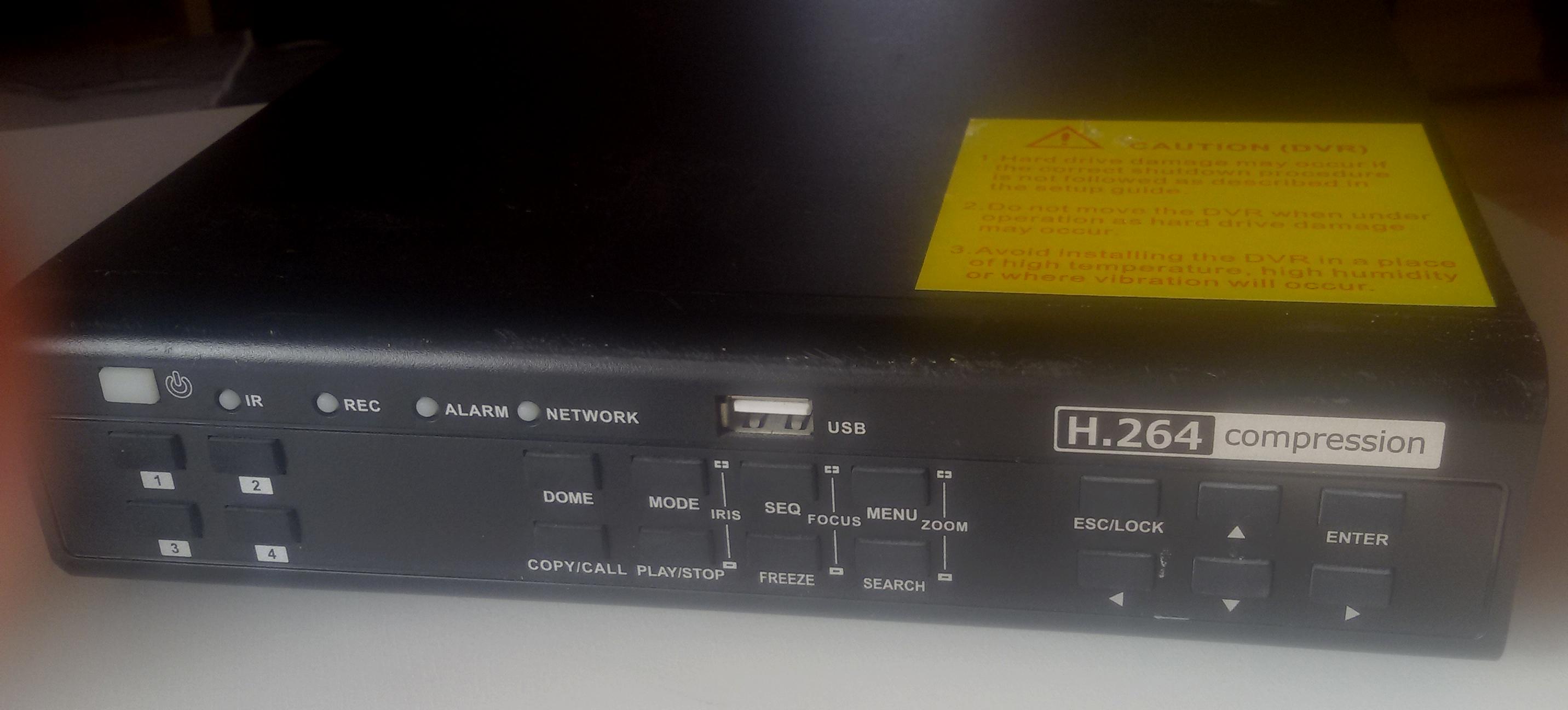

vielleicht kann mir jemand weiterhelfen. Wir haben vor kurzem die Hobbywerstatt von unserem Vater ausgeräumt. Unter den Sachen war auch ein digitaler Videorecorder,aber ohne Festplatte. Wir wollen ihn jetzt verkaufen und ich wollte wissen,wenn man eine Festplatte einbaut,welche Software dann drauf muss,was sie kostet und wo man sie herbekommt und ob das überhaupt lohnt. Ich habe mal ein paar Fotos hochgeladen,eventuell nutzen sie ja was. Gruss Ingo |

Manual ab Seite 30
Klick Und noch was dazu Klick PDF downloaden und im Reader in der Suchfunktion "Festplatte" eingeben. Wird wohl auch hier genau so sein wie beim Rest der DVR Recorder. Die Firmware ist im Gerät fix verankert. Du brauchst nur die passende HDD einbauen, das Teil starten und danach im Menü initialisieren. 11.Gebot: Du sollst die Alarmanlage nicht kombiniert mit einer Türverschlusseinrichtung deaktivieren. —- Fragen bitte immer ins Forum und nicht meinen Postkasten anfüllen. DANKE! |

(27-08-2017 09:55)evertech schrieb: Manual ab Seite 30 Schade klappt nicht,HDD wird im gerätemenü erst gar nicht angezeigt |

Die wird auch nicht windowsmässig automatisch angezeigt, sondern du musst diese auch erst hinzufügen. Seite 50 im Manual .
Mache genau diese Schritte und benutze eine neue Festplatte. Sie muss erst durch dieses hinzufügen gemountet und formatiert werden. Hat die Platte eine andere FORMATIERUNG, wird diese dann gar nicht zum hinzufügen angezeigt. Irgendwo stand mal, welche Formatierung das Zeug haben muss. Da die Qualität nicht meinen Ansprüchen standgehalten hat, habe ich das Ding einem Preisquerulanten verkauft. Gottseidank lief er über die Garantie hinaus und ich hab ihn von der Backe. Das Zeug ist unterste Schublade. Da hilft auch nicht, dass man h264 draufdruckt. Einfach nur Beschiss. Das Teil ist analog. Wahre Männer lesen keine Bedienungsanleitung! Erfahrung ist eine nützliche Sache. Leider macht man sie immer erst kurz nachdem man sie brauchte. (Goethe) |

Altes Teil; Wenns gar nicht geht die HDD wieder ausbauen und auf ext2 formatieren wäre einen Versuch wert.
