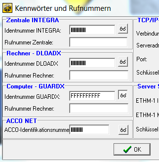

habe mal eine Frage wegen der Verbindung zu GUARDX.
Kann das sein das ich die ID Nr. selbst vergeben Muss?
DLOADX komme ich ohne Probleme im Heimnetz drauf!!
Handy App Funktioniert mit Satel Server auch außerhalb ohne Probleme!
GUARDX komme ich auch kurz drauf mit FFF.... aber das Modul mach ständig immer einen Restart!

korrekt, die ID musst du selbst vergeben
FFFFFFFFFFF ist praktisch ein Nullwert
